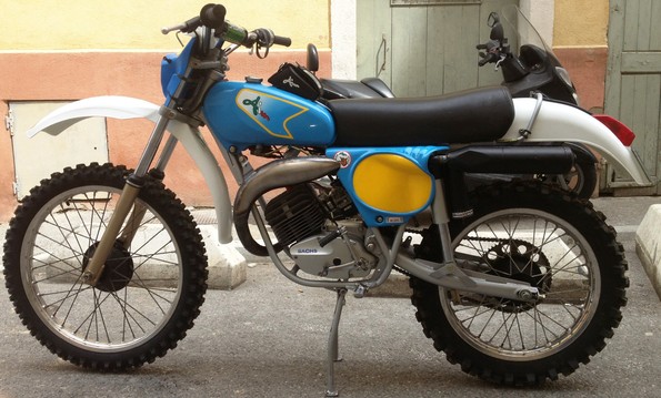

apres bien des mésaventures voici l'épilogue :clin:
comme ça commence a me courrir sur le haricot :hein: ni une ni deux hiers soir je prend un coup de grisous :)
et voila ti pas que je sort le moteur de la katoche :/ :/ :/
non di diou si le moteur de la ktm marche sur ma meule le petit AIM doit le faire aussi :hehe:
je termine tard hier soir et ce matin de bonne heure je fini de mettre le moteur de l' AIM dans le cadre du KTM :)
(entre temps, je lui racourci la jupe du piston coté ADM) ni vue ni connu ;)
le moment est grave et pépé n'a plus le coeur ......................va l'essayer toi ; si ça marche pas je le brule :D :D :D dixit le pépé :/
allez zou un casque, des gants et roule :mick
le pépé reste sur le pas de la porte pour m'entendre m'eloigner dans le lointainZZZZZZZZZZZZZzzzzzzzzzzzzzzzzzzzzzzzzzzzzzzzzzzzzzzzzzzzz :lol:
plus de bruit :D le suspense est a son comble :lol:et de nouveau zzzzzzzzzzzzzzzzzzzzzzzzZZZZZZZZZZZZZZZZZ je reaparais :) :) :) allez met un casque et va y :hehe: :hehe: :hehe: :hehe:
10 mn apres je te vois revenir le pépé avec une banane d'un autre monde :lol:
putain!!!!! ça pousse dru :D :D :D (dixit le pépé encore) ;/
enfin apres de multiples prise de téte et des jours noirs a essayer de faire marcher le bouzin ;/
aujourd'hui je peus le dire haut et fort........... :) ça marche :clin: :clin: :clin:
mon idée etait simple ; garder mon pot ,mon filtre et mon carbu et la !miracle :D
reste plus qu'a transposer tout ça sur l'AIM et roule :)
fin de l'épisode :P :P :P

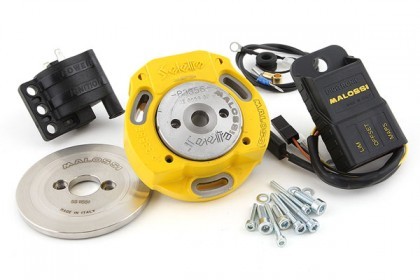

oui si tout est juste a l allumage , le probleme vient d'un autre organe
bonne recherche
Messages : 3311
pour repondre a birdy :clin:
platine microbillée ,stator poncé dégraissé,carters poncés .................................
je vous en dirais plus mercredi soir car j'ai ma petite idée.............je suis tetu et vu le peu d'ameliorations qu'il y a eue en changant l'allumage je pense a autre chose
sinon les valeurs de stator et de bobine sont bonnes et identiques a chaud comme a froid et pas de changement notable dans le comportement du bourin

salut pepe,
va faire un tour sur le post que je viens de faire(la verité sur les motoplat) , controle bien le tout a froid comme a chaud, transmet moi les valeurs que tu auras mesurées ,
mais j ai 2 questions je viens de relire tout ton post
as tu enlever ta peinture -au niveau de la bobine ht
- au niveau de l'assise de la platine
une derniere es tu sur que c est un allumage a droite ??? sur ton moteur
