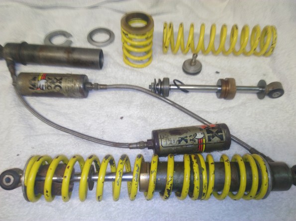

bonjour a tous
comme apparemment les spécialistes amorto se trouve ici voila mon nouveau chantier
une paire de fox "traditionnel "
donc je recherche toute les infos pour les reconditionner
les tiges sont en 12,66 en bon etat
le système guide joint n'est pas démontable
la bonbonne est pourvu d'un piston séparateur avec segment + joint torique
un éclaté de l'amorto serait l’idéal
jc

bonjour swm 29swm 29 a écrit :salut
il faut que tu démonte pour savoir qu'elle system de guide joint est a la place de l'origine :clin:
c'est pas un petit trou que l'on devine sur le corps de l'amorto au niveau du guide joint ?
jc
il y a bien un petit trou
je pense pour faciliter le demontage de ces putains de clips
bonne journee
jean
