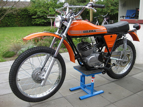

Traduction Roberto:
" sur le modèle orange, les éléments qui ne sont pas d'origine:
* la fourche avant et les tès
* la béquille et les fixations de phare
* Le moyeu de roue arriere
* les commandes
* le guidon et je ne vois pas le pot..."

Ciao,
del modello arancio non vanno bene:
la forcella davanti comprese le piastre;
il cavalletto,
il fanale con i relativi attacchi,
forse il mozzo della ruota anteriore,
le pedane,
il manubrio e comandi.
Non vedo la marmitta.

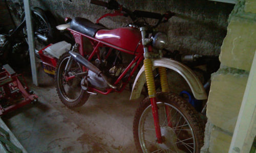

Très belle gueule en tout cas ! Visiblement la fourche ne correspond pas au modèle non plus.fondeur a écrit :pour ma part ,je récupére celle ci la semaine prochaine, je cherche donc des garde boues et des caches latéraux,si vous avez çà dans le garage![]()
[img_citation]http://www.srcf.fr/forum/img_forum/2010 ... w-21-1.JPG[/img_citation]
y a du boulot pour arriver à ça

Questo modello postato da pr3dat0r44 è un prima serie del 1971 molto bello anche nella colorazione non originale.Bonjours, Que pensez vous de ma gilera 50cc des années 1974 en 5V. ?
Ha la corona un po' piccola, spero che il pignone sia stato adattato di conseguenza. Il rapporto giusto è 12-48 (codice) o 14-48 (se elaborato).
Dovrebbe avere montata l'elaborazione (carb da 18, testa alta turbolenza)
Metto gli esplosi dei due carburatori (1a e 18)
Al carburatore da 18 è possibile mettere il kit per il manettino dell'aria sul manubrio
Questo:
Testa normale
Testa ad alta turbolenza (tipo berretto di fantino)
