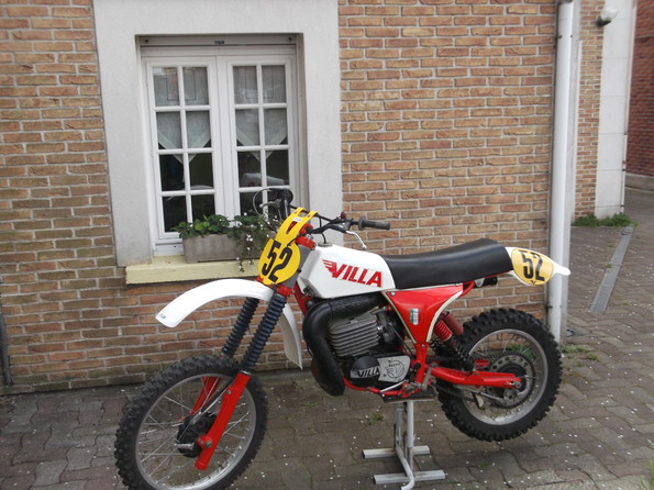

Avis aux experts Moto villa j'ai quelques questions concernant le diamètre de l'axe du piston du 480 villa a air, de la course du vilo ainsi que l'entraxe des goujons de fixation du cylindre au bas moteur.

Effectivement il y a une légère erreur de cylindré, le carter d’embrayage est bien 1977 ou 1978 pas avant (Contrairement au 350 le modèle 77 était différent du 78)
Sur ta carte grise je pense a une erreur de frape pour le U, sa doit être surement FV comme FRANCO VILLA, le SD veut dire SIX DAYS donc t’on moteur et bien un enduro
A l’époque comme beaucoup de fabrication artisanal monsieur VILLA fabriquais ses motos avec ce qui l’avais en stock, ce qui explique les différences de roue, amortisseurs, fourche, ext.. il est pas rare Sur certain modèle d’avoir des différences
A partir de 1979 riche de son succès les modèles sont devenus plus standard,

je viens d aller voir le site moto villa ca a l' air d une 78
sur les papiers
j ai remis les amortos en place
j' ai juste 2 blems
le moteur est un 250 et il y a une erreurs sur les papiers depuis l origine
fusd a la place de fvsd pas trop grave
Modifié en dernier par birdy459 le 08 sept. 2013 20:39, modifié 1 fois.

eric voici les photos du carter d embrayage
si tu sait m en dire plus
Modifié en dernier par birdy459 le 08 sept. 2013 20:43, modifié 1 fois.

Exact . J'avais pas vu. On dirait qu'ils sont pris sur les fixations de la selle......trop droits.

Pour moi t’on modèle est un 1977 (peut être un 78, il me vaudrait voir le carter d’embrayage)
Donc la couleur du cadre est bien orange Pour le RAL : 2002
Par contre la fixation des amortisseurs n’est pas bonne, elle devrait être sous le cache latéral

Concernant la couleur le vert correspond au modèle 1975.Ce n"est pas la meme moto cadre bras etc....
La couleur rouge correspond à l'année 1978 la 77 avait un rouge différent.
.Après on peut nuancer réservoir chromé garde boue orange.
la couleur orange correspond à l'année 1976
Pour ce modèle on trouve les pièces assez facilement.
Bonne restauration

si , ca tire sur l orange thierry reste a re trouver le ral je vais envoiyer un mail chez villa
et je viens de me rendre compte qu' il ont reussi a mettre les amortos avec les attaches de la selle , ils sont droits comme des I
j ai toutes les pieces dont 2 casées l axe de frein cannelures foutues et les patins
mais ca doit se trouver vivement novegro que je chine un peu

suite a ce choix , je tenais plus en place un petit coup de marteau et c'est bien rouge en dessous , elle redeviendra rouge ( pourtant c est pas l envie de faire autre chose que du rouge (2 fantic rouge , 2 cagiva rouge, 1 cr rouge )
