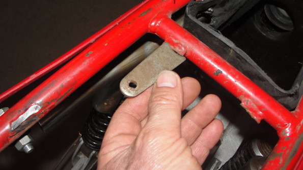

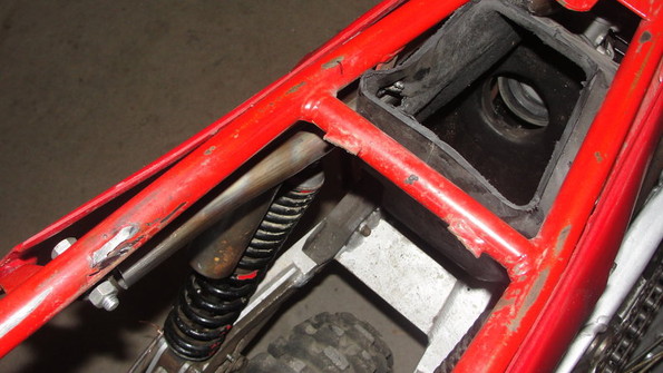

j'oubliais ...eugenio cação a écrit :Quelqun peux me aider a refaire le cadre d'un RC 80 /81 , svp?
J'ai besoin des dimensions des apuis du garde boue arrirere et la distance entre eux .
Merci d'avance .
[img_citation]http://www.srcf.fr/forum/img_forum/2012 ... 50-011.jpg[/img_citation]
[img_citation]http://www.srcf.fr/forum/img_forum/2012 ... 50-012.jpg[/img_citation]
garde l'inclinaison que tu peux voir sur ce qu'il reste des tiennes et tu as tout
si besoin ... je suis prêt à démonter cette mobylette pour que ton ton 50 rigole avec le Cardel

- Messages : 27372
Efficace oui! Elles cassaient régulièrement ces pattes sur les cadres.

Bonjour, j'ai plusieurs cadres et les pattes ne sont pas de première fraîcheur, je pense que tu ne doit pas avoir des tôles trop épaisse pour pouvoir les plier pour épouser au mieux le garde boue, en gros les pattes font 43mm de long , 35mm du centre du trou au bord du cadre ,et 80 mm d’écart entre le centre des 2 trous des pattes.
