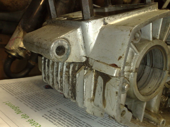

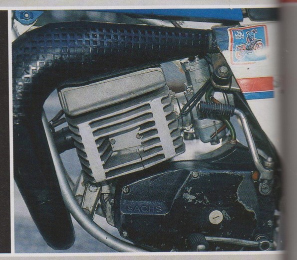

avec la fixation avant du carter moteur (non utilisée) on doit retrouver plus de détails :)

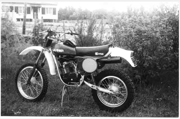

un 7v dans une gauthier
ce serrai un 250 quelle année?
un 79

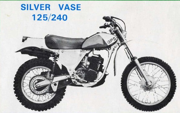

Il semble qu'en 1978, BPS ait commercialisé des modèles de Silver Vase avec ce cylindre aux ailettes rognées :

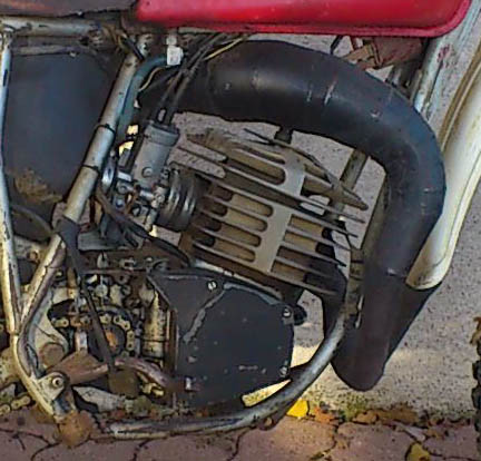

comme celle ci :clin:

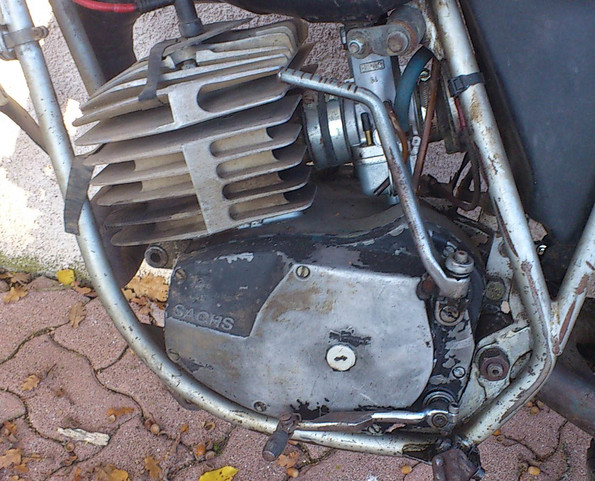

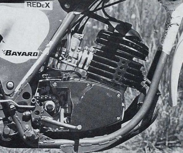

Prépa d'époque pour gagner du poids sur le Sachs 7V qui pèse un âne mort façon BPS officielles ? :

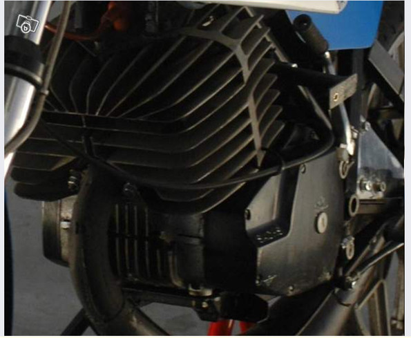

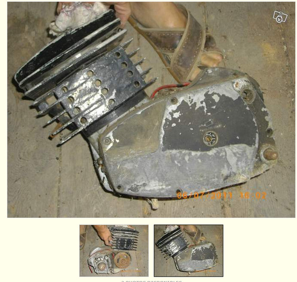

déjà vu ce type moteur mais je n'en connais pas les spécificitées
peut être une suite à ce proto?
il y en a un a vendre sur le bc en ce moment

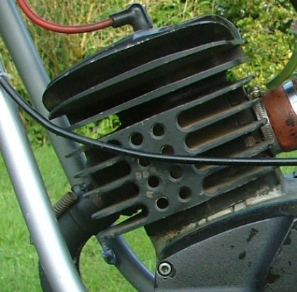

vous avez deja vu un cylindre de 125 sachs 7 v avec des troues avec une barette a l echappementImage

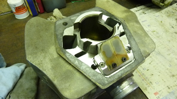

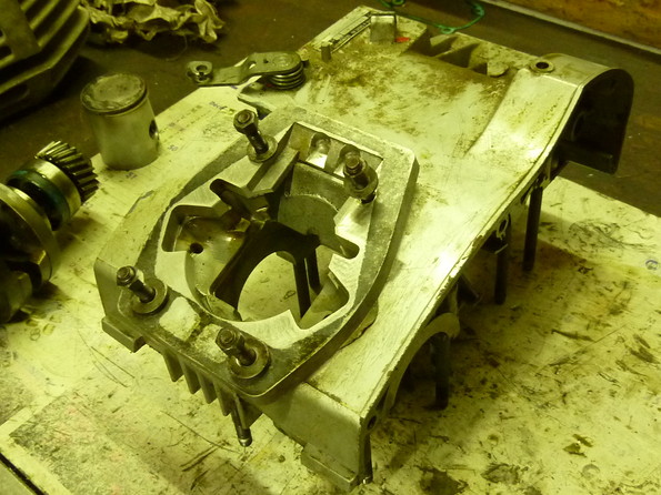

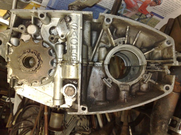

Bonjour
Voici les images de mon cylindre et de son embase. ;)
Sur la première vous pouvez y voir que la base du cylindre est un peu plus long qu'un cylindre de 7V sans clapet. Cela implique t il une bielle plus longue ? Je n'ai pas moyen de comparaison , mais je regarderais à l'occasion.
Sur la deuxième vous pouvez y voir la calle ajouté sur la carter moteur.
Si vous voulez plus d'infos dites moi lesquelles. ;)
A Bientôt
Messages : 2857
Des que j'aurais recupéré mon moteur je vous ferais de photo de mon moteur demonté.
C'est un 7v a clapet, avec effectivement une calle.

bonjour laurent (membre lecuyer) sympa pour la reponse aussi rapide . etant neophyte ds la mecanique pourrait - on avoir un croquis avec quelques explications en plus concernant ce fraisage ? car je comprend vite mais il faut m expliquer longtemps !!!!! ds l attente merci
LECUYER
Messages : 712
Message par LECUYER »
Bonjour, les fonderies de carter sont les memes sauf qui faut fraiser d'environ 4 mm le carter car sur la version clapet il y a une entretoise d'environ 11 mm entre cylindre et carter
