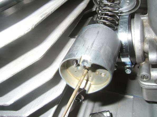

pour ton boisseau
une solution temporaire , c est de faire une petite brasure au chalumeau pour boucher le trou fait par la vis de ralenti , un coup de lime et hop :P :P :P :P :P
je l ai déja fait et ca tient toujours
le canari
Après consultation la brasure me semble bien risquée. Si le petit bout de métal collé s'échappe dans le cylindre, c'est la cata. Je n'est pas vraiment besoin de cela.
Par contre l'option mettre la vis de ralenti de l'autre côté apparait bien plus sécurisante.
Cela parait possible. Je vous tiens au courant.
Laurent

lorentdu91 a écrit :Bien, je m'essaye à la vidéo.
Première tentative:
Mo2AndhMOCA
Pour le ralenti de la machine, l'expérience de notre président a parlé :clin: :le boisseau est complètement bouffé par la vis de ralenti. . Il s'agit d'un dell'orto PHBE36HS réf 60.
Si une personne à ceci dans sa boite à outils ou alors un nouvel achat est encore à prévoir.. :mad: :mad:
[img_citation]http://www.srcf.fr/forum/img_forum/2012/02/DSCF8394.JPG[/img_citation]
pour ton boisseau
le canari

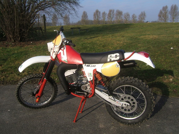

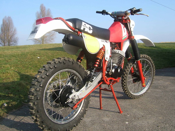

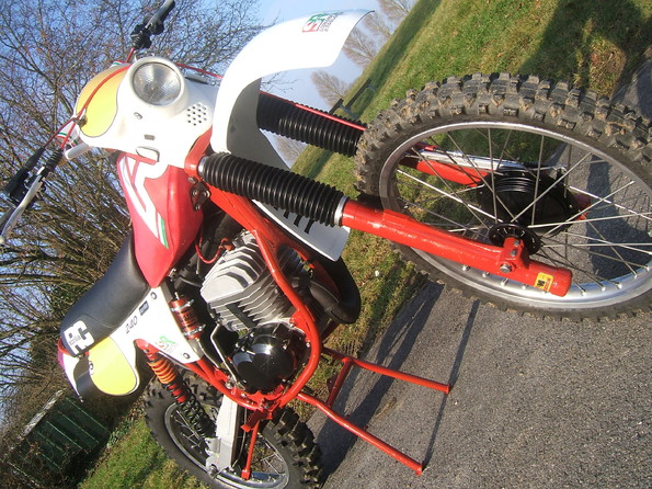

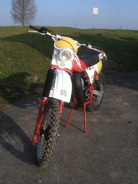

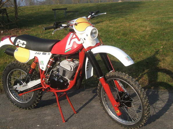

Je vous présente donc la version quasi définitive (le carbu va certainement changé) de ma RC. Au soleil que bella !!!!! :bise: :bise: :bise: :bise: :bise:
Comme c'est l'époque des remerciements (césar, oscar etc...), je voudrais donc remercier:
- Thierry notre préz pour ses conseils, encouragements et toutes les nombreuses pièces indispensables qu'il m'a fourni.
- Luc, mon frangin, pour la fourniture des pièces "à bon prix"
- Laurent, pour le démontage du moteur, ses conseils pour le remontage et la fabrication de la pipe en alu.
- Thierry, mon voisin pour le microbillage et autres aides techniques.
- Guigui pour la peinture.
- tous les membres du srcf pour leurs conseils et leurs encouragements.
Place au photo :) :) :)
Laurent

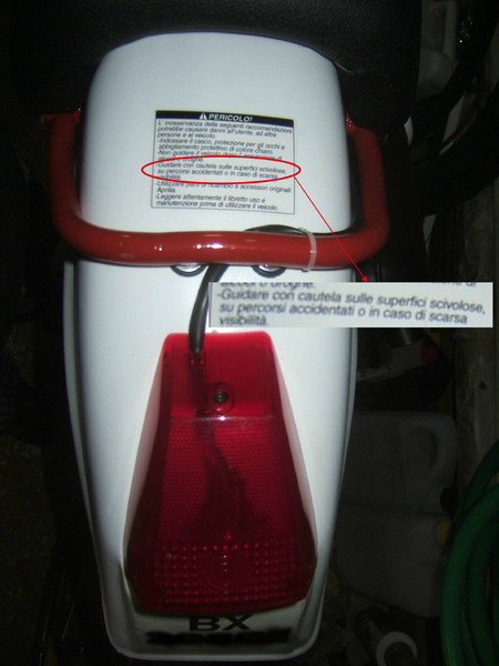

J'aime bien cet avertissement sur le garde boue arrière :lol: :lol: :lol:
Thierry, cela irai bien à ton style de pilotage :D :D

Pour le carbu donc, le boisseau ferait environ une bonne cinquantaine de roros + port soit environ 60 roros.
Pour un peu plus un Mikuni VM neuf est envisageable, car si le boisseau est mort le reste doit l'être également: aiguille puits etc...
Je fais donc encore appel à l'expérience de chacun quel mikuni pour mon 250: diamètre 34 ou 36 et quels gicleurs, aiguilles etc. dans le cas où l'un d'entre vous a fait cet échange.
Merci encore mille fois :bise: :bise:
Laurent
Messages : 4054
lorentdu91 a écrit :complètement bouffé par la vis de ralenti. . Il s'agit d'un dell'orto PHBE36HS réf 60.
Ex VAT et en £, ça reste cher mais, à priori dispo, ci-dessous
http://www.dellorto.com/merchandise/pro ... ctionID=32

Pour les watts je pense que la carburation que je soupçonne pas réglée tip-top doit influencer le comportement de ma moto. Mais comme je dois changer de carbu, je ne vais pas m'investir dans les réglages tout de suite.
A tantôt.
Laurent
Messages : 27437
J'ai 2 segments neufs qui devraient arriver à la fin de la semaine.....l y en a 1 pour la mienne., et?
Normalement cette moto ne manque pas de Watts, elle est donnée entre 38 et 42 cv selon les cylindres, bizarre, ou alors ta 175 PE est stratosphérique!
