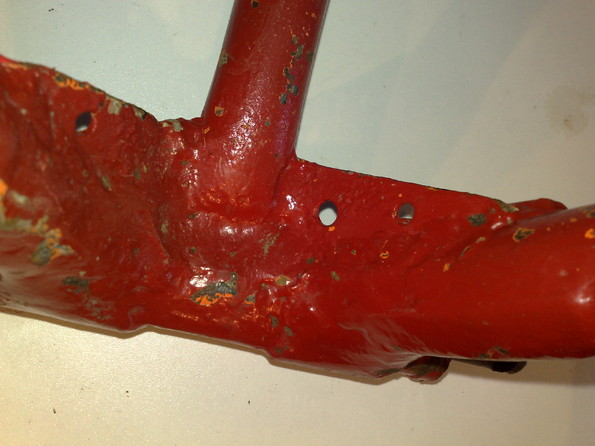

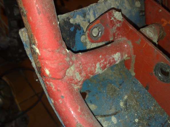

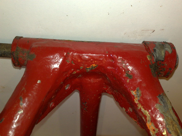

le cadre de la cross6 a besoin d'une cure de jeunesse :clin:
le bras a soufert
tout comme le cadre
demain je vais voir pour le bras soit le renforcer ou voir pour une éventuelle refabrication :P

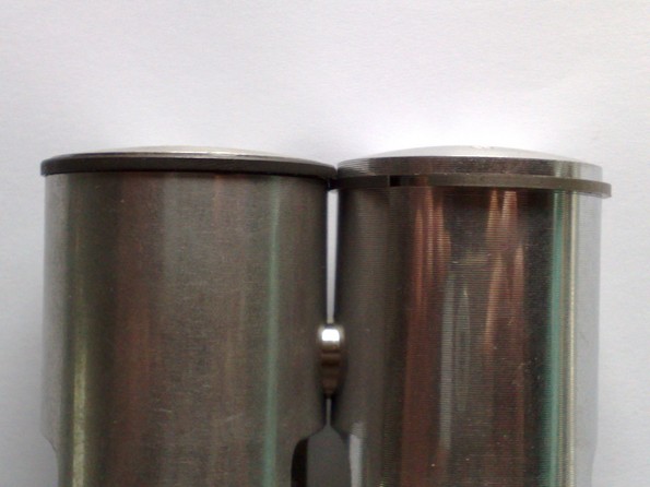

et puis on peux faire sa version, je comparais un piston Mahle de mbk et un mina en 40.3 le mbk hormis le bon diametre à trouvé(Bidalot arrete au 39.96 grrrr.) est plein d'atouts :clin:
