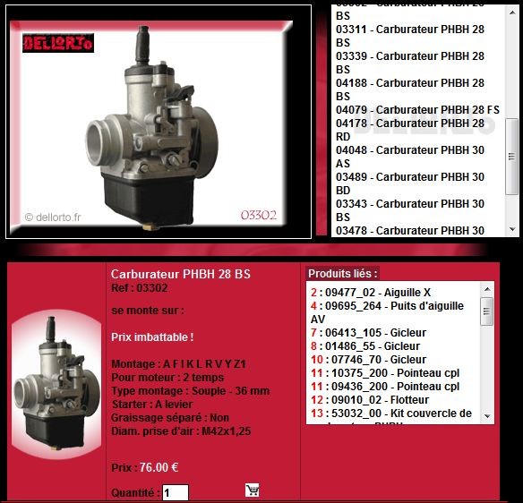

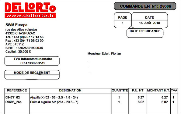

oui je te tel demain florian !Floed84 a écrit :Perso, le QRO n'ayant jamais été équipé (pour les 50) que du Minarelli Corsa Corta, le carbu était un PHBH 28BS ;/ Ayant du commander récemment chez Dell'Orto une aiguille et un puits d'aiguille pour le mien, voici les références que je peux transmettre sans trop de doute malgré ma véritable non connaissances de la mécanique ;/ :/didier 06 a écrit :jp,
je crois que les gicleurs pour le kit 28 corsa corta
c'est 55 en ralenti
et 105 en principal
puit d'aiguille 266
aiguille X2
vérifie
didier;
Réf du PHBH 28BS pour nos CC :
[img_citation]http://www.srcf.fr/forum/img_forum/2010 ... H-28BS.JPG[/img_citation]
Et ma commande sur laquelle on retrouve certains chiffres cités précédemment :
[img_citation]http://www.srcf.fr/forum/img_forum/2010 ... orto-1.JPG[/img_citation]
Voilà, c'est les infos que j'ai pour le Corsa Corta du QRO version compétition :clin:
