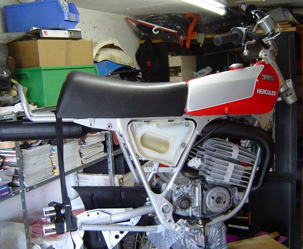

la 350 j'ai des bouts pas facile de la finaliser mais je suis patient :clin:
Messages : 27345
C'est la tienne Thierry? Quelle année, 78 79? Quoi comme CG?

joli travail Thierry :) :) complète avec compteur, pare boue de chaine, béquille centrale... il y a eu du temps de passé! Tu as peint le cadre ou c'est de l'époxy ? Il faut que je fouille dans mes docs mais la 350 (appelation commerciale car en réalité 255cc) n'a pas du être importée en France, tu trouveras des infos en Allemagne sur e-bay avec un peu de patience. Ca me remotive pour ma 125 de 76, mais il y a encore la 400HVA et quelques bricoles sur la Ossa.

la 350 a bien roulée même pas trop mal, j'ai jamais trouvé d'essai ou de fiche technique
quelqu'un a :)

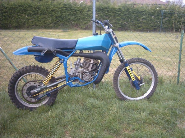

Désolé pour la réponse tardive , c'est une boite 5 avec allumage rotor externe, mon allumage provient d'une enduro

le 250 MC quel cylindrée? boite 5?
j'ai bien des motoplat pour les 250 mais si ta machine en est équipée peut tu me donner la référence?
j'ai eu deux 250 MC une avec un rotor interne et une (pourtant d'origine) avec un externe trois fil quel est le montage d'origine sur les cross?

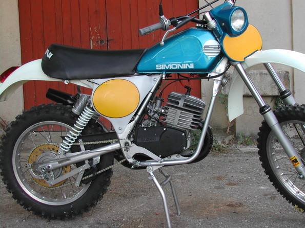

quand je le disais qu'un 7v bien préparé était exploitable :) bien content que tu le confirme :clin:

bonjour,
j'ai roulé a AUROUX avec le SIMONINI 125!!!
aprés 2 mois de réglages et plusieurs carbu testés je suis parti avec un Keihing de 32/34 monté a l'origine sur un ELSINORE de 77 (je suis un ancien concessionnaire Honda...)
la moto en condition de course, et quelle course, n'était pas plus pointue que mes Fantic 125, même un peu mieux. avant d'accuser un moteur il faut que certaines conditions soient remplies: piston segment au top (0.04mm et segment 0.35), échapement bien décalaminé et bien libre, filtre a air large et réglage allumage 1.2mm.
Aprés, comme un 125 c'est souvant a fond et je trouve qu'avec l'age on a du mal a souder la poignée, mais il faut se souvenir comment roulait Cadoret avec sob Sachs Lee Cooper....
Daniel

Message par YOANN »
c'est ce modèle, pratiquement la même que l'enduro. Je roule a corbarieux avec cette machine ( désolé pas d'autre photos pour le moment)Image
