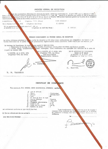

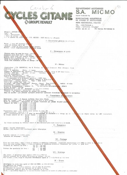

la carte gris est en cours, par contre je ne suis pas sûr que le dossier FFVE soit nécessaire pour une immatriculation de vieux cyclo.
le dossier est un peu lourd à monter , mais ils me l'on fait sans problème .
à tout hasard je vous joint la fiche des mines que m'avait fourni gracieusement Claude24 (celui qui vend des pièces sur LBC)
si ca peut aider pour la CG
je les ai en pdf mais je ne peux pas les envoyer sur le forum

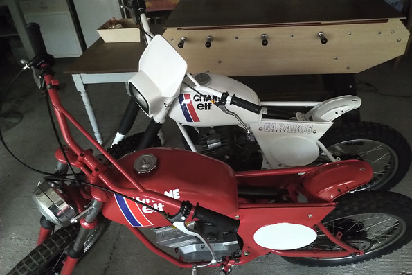

Pour ma part, ça avance lentement... C'est aussi parce qu'à force de chercher des pièces, j'ai pu en en remonter deux... Ci joint une petite photo pour vous donner un aperçu. J'essaie de remonter la blanche aussi proche de l'origine (J'ai trouvé dernièrement un silencieux et son pot sur LBC hors de prix et un plastique de phare dans une bourse en bien mauvais état mais rattrapable). Le rouge sera plus loin de l'origine. Reste comme vous pouvez le voir les plastiques avant et arrière. Pour l'avant, j'ai trouvé (Ils ne sont pas encore montés et pas d'origine mais dans le style de l'époque) et pour l'arrière j'attends de trouver les feux Aprila avant de les commander chez Bazin. Sinon, j'ai une solution de secours avec un garde boue de trial et un feu rond sur bavette caoutchouc qui aura l'avantage de faire porte plaque (Style Enduro 6).
Comment s'est passée l'immatriculation de votre cyclo ? Je redoute un peu la démarche car à part les numéros de cadre, je n'ai pas grand chose à fournir d'autre...

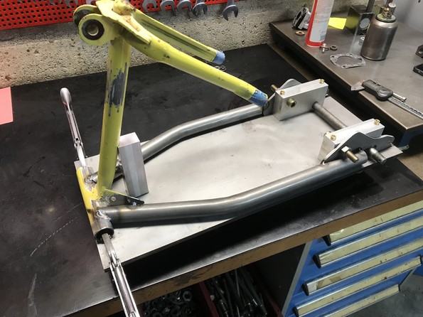

Joli boulot, ca avance bien.
je vois que tu as gardé la partie superieure du BO .
de mémoire , tu vas devoir modifier le renfort Haut sinon il va brider ton amortisseur .
