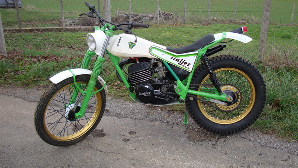

Pour les pièces ,heureusement la moto était complète (je ne l'aurais pas acheter sinon)
Juste changer l'axe de kick,qui ne va pas d'ailleurs (petite fuite....) et le piston qui n'aller pas non plus (j'ai retaillé la jupe, bref la boite qui m'a vendu cela pour de l'italjet , ne vérifie pas grand chose.... :(

Messages : 27444
Bravo elle est superbe pas eu trop de mal à trouver les pieces? La boue et les cailloux de ta région ont bien de la chance tiens! :cool:

Salut.
Le père noel est arrivé!!!
Presque fini, il me reste à mettre un pneu avant et mettre la lumière
Il ne reste plus qu'à la balancer dans la boue et les cailloux!!
ps: je recherche une astuce pour refaire la selle (en mousse)
