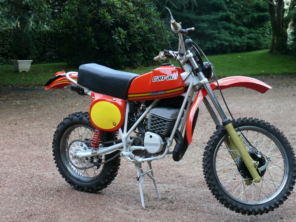

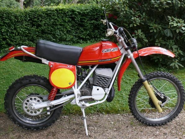

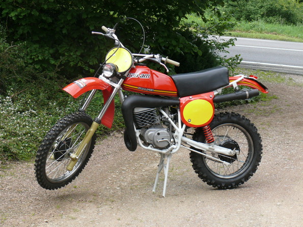

JMO a écrit :Première sortie pour le gros Rotax ?
Peut-être bien les Six Jours 1977 où le Canadien Ron Matthews (le même qui avait la Sabre à Brioude) se pointe avec cette Can-Am 366cc :
[img_citation]http://www.srcf.fr/forum/userimages/Can ... sdt-77.jpg[/img_citation]
Dis, JMO, tu veux que j'en fasse une, Ron Matthews réplica????? ;) ;) :clin:
Pas mal, avec un réservoir et un phare de qualifier I!!!!
Pour le reste, ça 'a l'air identique à une qualifier II, non???
Et voilà!!!!!
[img_citation]http://www.srcf.fr/forum/userimages/L1130260.JPG[/img_citation]
[img_citation]http://www.srcf.fr/forum/userimages/L1130242.JPG[/img_citation]
[img_citation]http://www.srcf.fr/forum/userimages/L1140049.JPG[/img_citation]
:clin: :clin: :P :P

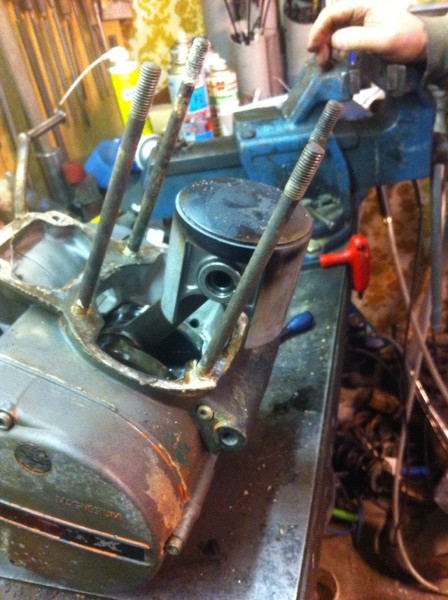

Pour revenir aux sujets de base de ce post que sont les moteurs 347/ 370/ 406, ce moteur était le premier bloc alu que je démontais. Deux surprises à l'ouverture, une bonne et une moins bonne :
1) Le côté positif, les carters aluminium sont insensibles à la corrosion, et l'intérieur était nickel, sans aucun "petit trou" creusé par l'humidité tel qu'on peut le voir fréquemment sur les blocs magnésium! :) :) :)
2) Le côté un peu moins réjouissant, le fond de logement du mécanisme de kick (l'endroit par où passe l'axe de kick et l'ergot du ressort) du demi-carter gauche présentait une très fine fissure circulaire qui a nécessité une soudure et une reprise à la lime pour remettre tout ça à niveau. Il parait que c'est assez récurrent sur ces blocs alu! :hein: :hein:
La fonderie n'est pas très précise, et j'ai bossé un peu à la fraise et à la lime pour ajuster et ébavurer les conduits divers.
Sinon, esthétiquement parlant, je trouve que ce bloc est vraiment beau! :P :P
