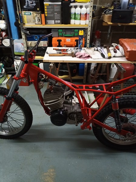

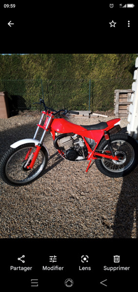

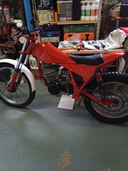

Je vais essayer de mettre quelques photos de l'avancée de la restauration, j'ai refait faire le bouchon de réservoir en impression 3D, les patins de chaîne et les tampons de direction, me manque la partie arrière du garde boue et je n'ai pas le modèle mais je pense qu'avec un modèle ça doit se faire en 3D

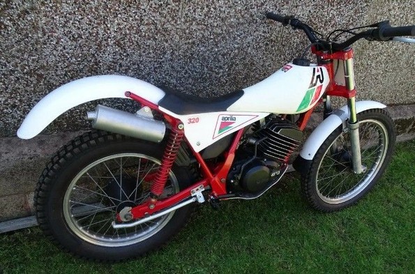

Pour ce qui est du GB arrière, il est introuvable . Je me suis intéressé pour une refabrication et visiblement ça n'intéresse personne (hormis vous et moi).
La seule solution est de couper l'arceau arrière et de fixer un GB générique... ou peut être dans un futur "futur" en impression 3D ?
Bonne continuation.
L'arrière du cadre a été modifié pour adopter d'un GB générique.
Le silencieux d'origine a été remplacé par un silencieux à absorption en alu.

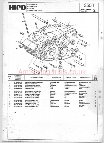

Bonjour Gérald.
Vous avez toutes les informations dans le site Armstrong en cliquant sur l'onglet "technical":
http://www.armstrong-trials.co.uk/technical.html
Puis cliquer sur : "CMT 250-310-320 manual" ...
Qui est un manuel commun à toutes les marques utilisant le moteur Hiro Sammy Miller.
le bouchon de vidange est le repère No 13 sous le moteur. En général il y a un trou pratiqué dans le sabot moteur pour vidanger l'huile.
Le bouchon pour remplir l'huile est sur le carter d'embrayage, côté droit.
