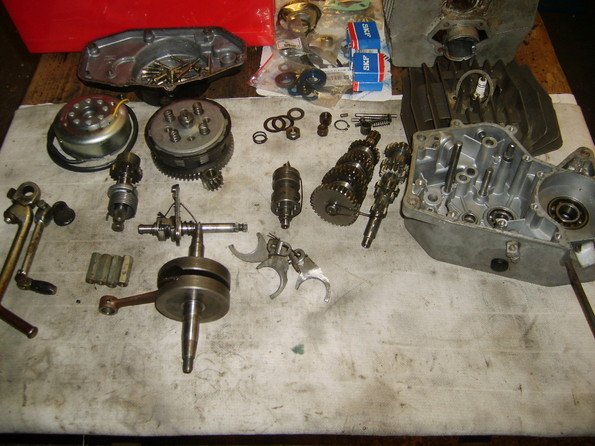

Voilà li moture, à la plus cassi :
Merci 2JL

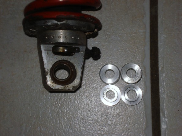

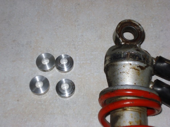

é li amortissirs, j'i pi la montare :
Merci copain Copain
Bon voilà l'avancement, par petits pas.

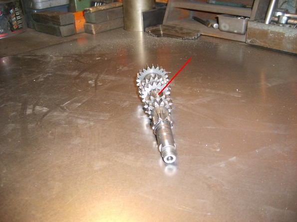

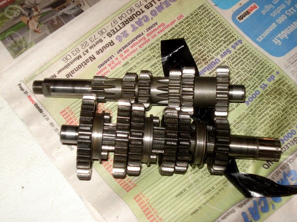

Cassé le K6?, pour le reste c'est du classique, mais c'est vrai qu'une restauration, c'est des frais.
C'est vraiment la moto de tous les ennuis, une dent cassée sur l'arbre primaire... encore un truc à trouver !
A prévoir, piston neuf, nikasil, kit de bielle...

Pour l'instant c'est du "stand by", le moteur est en cour, le pot devrait arriver aussi et je n'ai pas les moyens d'en faire plus pour le moment :rolleyes:

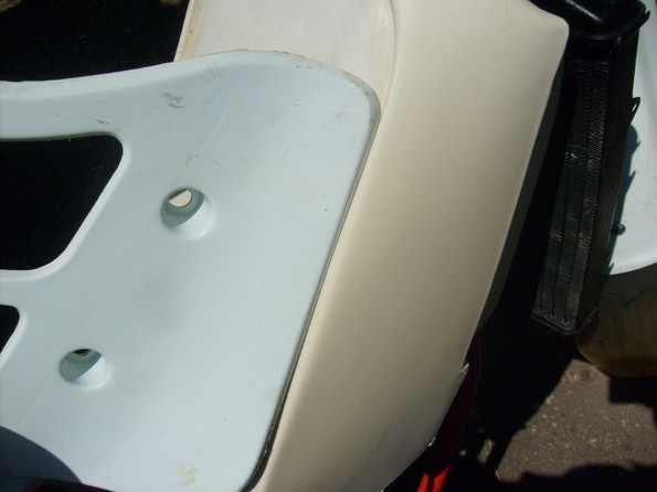

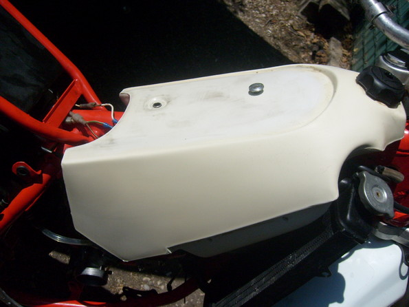

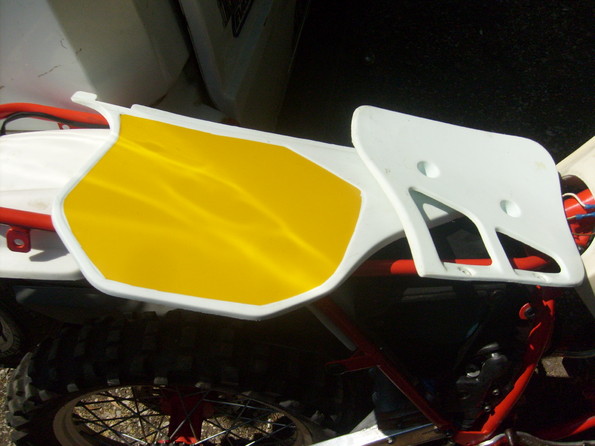

Sur certaines pièces en plastiques, je n'utilise pas un vernis, mais un plastifiant, ça existe en bombe, mais c'est très ch... à appliquer.
Par contre, il faut bien le choisir, car certains résistent à l'essence, et au UV, idéal pour un réservoir non !

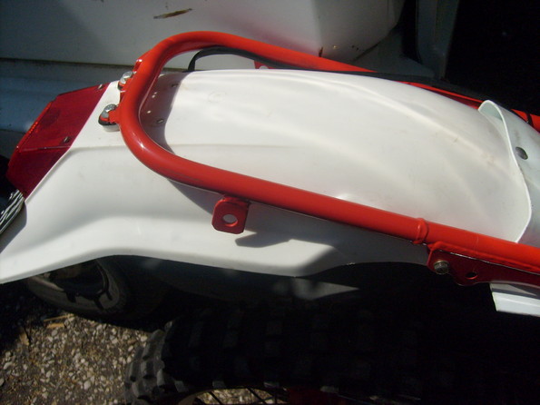

jeanpierre a écrit :voila ce que jai fait avec les gb et les caches avec paille et cif ça ressort nickel , mais le reservoir pas possible il reste pale je pense que l'essence y et pour quelque chose ( escusse thierry si cela et pas rital c'est juste pour les plastiques ) :clin:
Du beau boulot JP, c'est quoi comme machine, on dirait un KTM ?
THIERRY a écrit :Y compris pour le temps de séchage?
Le temps de séchage préconisé est de 10 à 20 min, et il est vrai que généralement, j'oublie, et ça peut rester 30 à 60 min (pas avec cette chaleur), pour moi c'est plus 20 à 30 min.
voila ce que jai fait avec les gb et les caches avec paille et cif ça ressort nickel , mais le reservoir pas possible il reste pale je pense que l'essence y et pour quelque chose ( escusse thierry si cela et pas rital c'est juste pour les plastiques ) :clin:ImageImageImageImage
Bein, tout simplement, je suis le mode d'emploi, sans particularité.

Je l'avais déja fait ici:
http://www.srcf.fr/forum/t287-APRILIA-1982.html
Comment utilises tu le Polytrol?
Le produit dit "miracle", se nomment "Dinytrol", "Polytrol" ou "...trol" et servent au nettoyage et à la rénovation du mobilier de jardin. Ils se trouvent généralement en grande surface de bricolage.
Je dois quand même anouer que je suis surpris du résultat, j'ai attaqué au 180 à l'eau et fini au 600 et le produit a redonner son brillant au plastique.
c'est quoi ton produit miracle jf ? ;je doit faire le reservoir de mon ( ktm ) qui a un peut jaunis aussi
