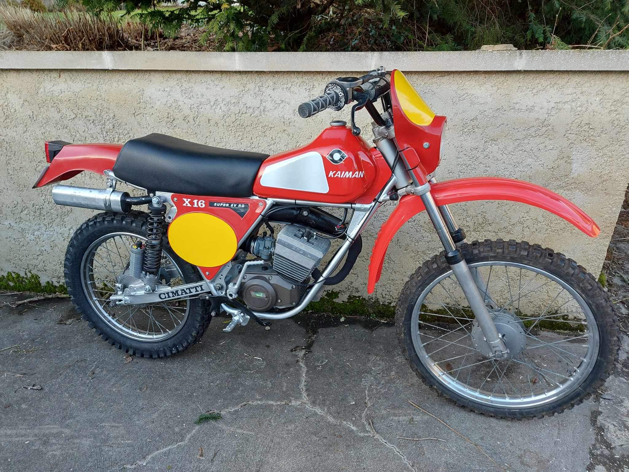

Ça y est, elle est terminée.
Maintenant on va la faire rouler quand il n’y aura pas trop de boue afin de la peaufiner.
Je n’ai pas cherché à la remettre à l’origine car à l’époque tout le monde bricolait, moi le premier
J’ai pris quelques libertés mais aussi beaucoup de plaisir à la refaire.
Commencée en Septembre 2023 et finie fin janvier.
J’en profite pour remettre une photo quand je l’ai eue…
Maintenant je vais m’attaquer à une moderne 2010 250 EC qui va me prendre aussi du temps car tout est à reprendre.
A bientôt
Christophe

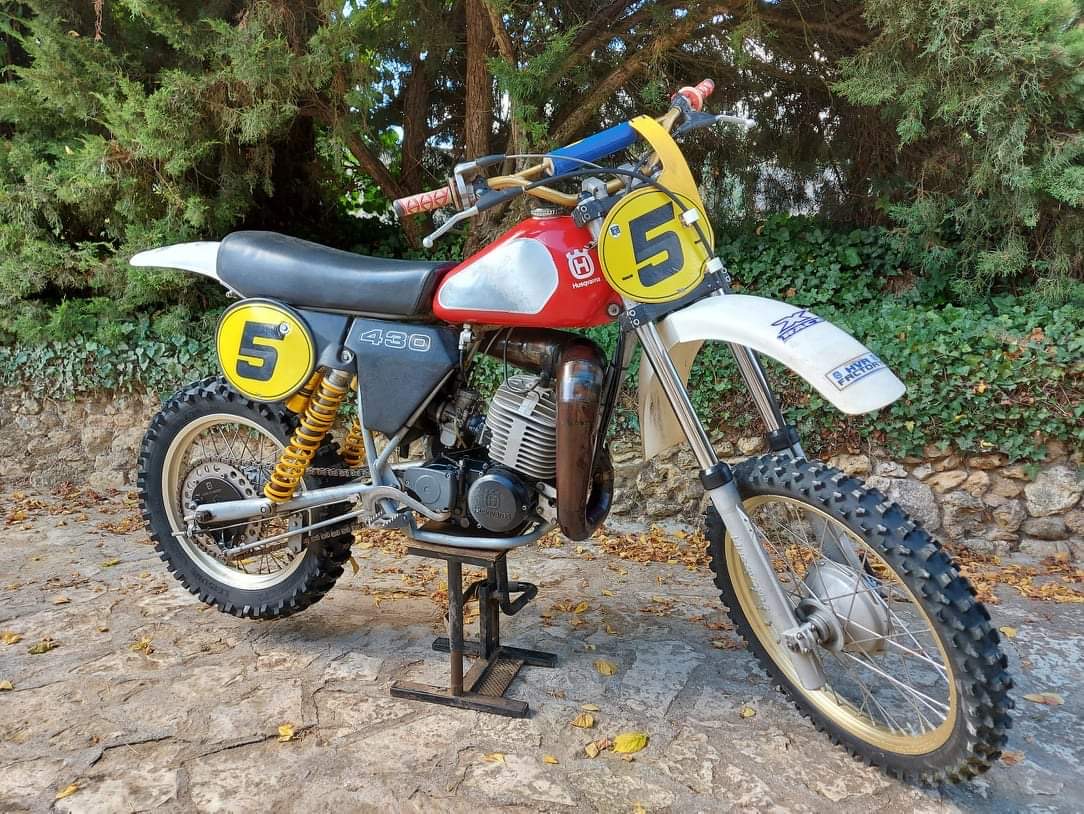

Pour ceux qui suivent
Voici l’inspiration directe…

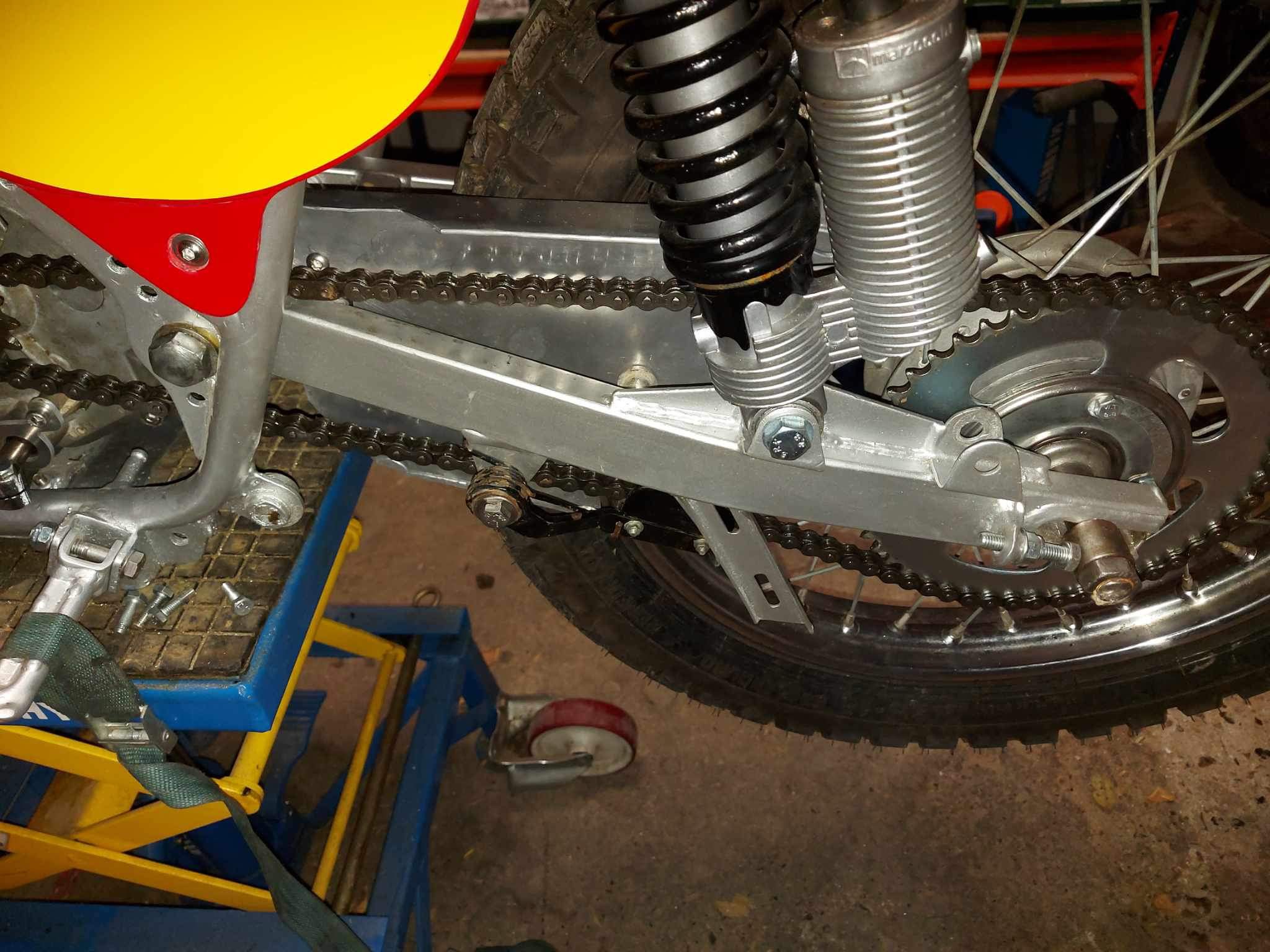

- Messages : 185
- Enregistré le : 05 déc. 2021 07:16
Re: Cimatti X16 encore une de sauvée.
Je ne demande que ça de le revoir.
Alors maintenant je me suis fabriqué un carter de chaîne.
J’ai aussi réparé mon bouton de masse car il ne fonctionnait pas et je me suis une grosse bourre en appuyant dessus
Après réflexion, c’était juste l’interrupteur qui ne faisait pas masse à cause de la peinture sur le guidon.
Du coup, j’ai tiré un fil de masse depuis la fixation de l’interrupteur et ça marche maintenant.
