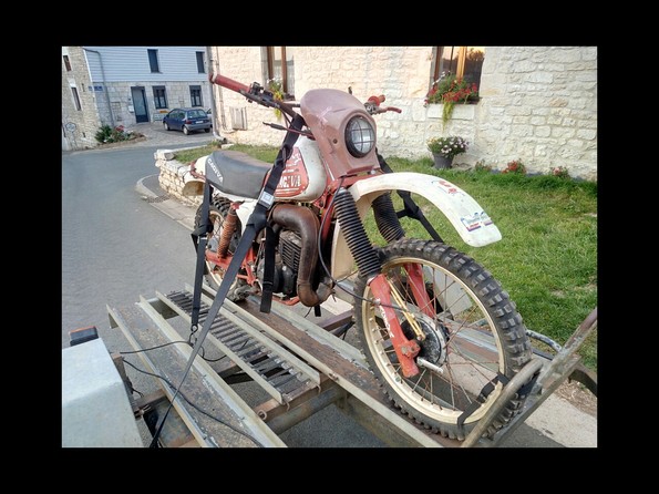

"Bon bien", je viens d'aller la chercher aujourd'hui,
C'est la 1 ère fois que je la vois en réel,
eh bien, il y a pas mal de boulot à faire dessus. Ça reste une bonne base
La plaque phare n'est semble t'il pas d'origine
Caoutchouc entrée / sortie carbu HS. La forme de celui de la boite a air , me laisse penser qu'il ne doit pas etre facile à trouver.
Rayons rouiller, guidon idem. Par le passé la moto à dû être mal stockée. .
Pas de béquille centrale.
Amortisseurs qui ne doivent pas être d'origine ( HS de toute façon )
Plastiques HS (le GB arrière est peut être récupérable. )
Gros trou dans le coude du pot ( dommage le reste est en bon etat) Réparable ? .j'aimerais bien le garder car marqué cagiva.
Feux arrière manquant.

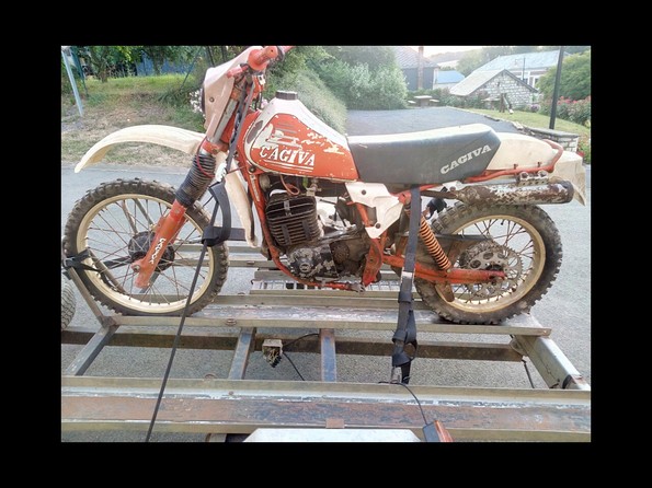

"Bon ben voilà" c'est fait,
elle est encore en ''transit'', mais l'affaire est conclue.
Et maintenant..........je compte sur vous, ..tous les spécialistes CAGIVA pour m'aider à remettre le belle dans tous ses états...
Objectif: Rouler avec l'année prochaine.
Je commence à prendre de l'age, donc pas de temps à perdre
Une petite photo , pour montrer l'ampleur de la tâche.. Bonne base
