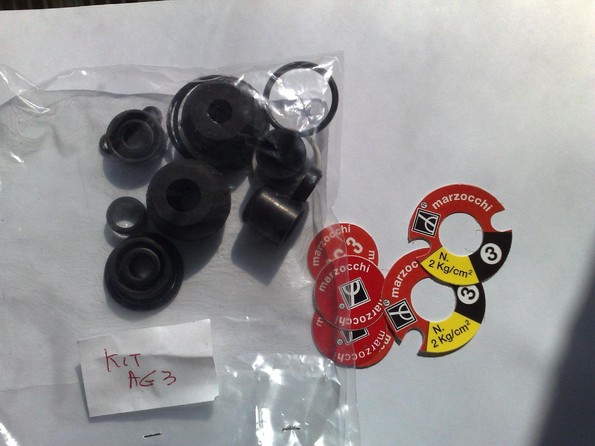

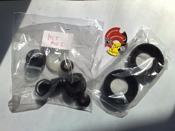

thierry cross6 a écrit :bon j'ai reçu les joints AG2 et AG3 made in Italia, j'attend le jeu de vessie, et "ya" plus qu'a!
Tu les a prit ou tes kits Thierry sans indiscrétions ? :)
LAULAU a écrit :J'ai démonté mes Marzocchi : ce sont des AG3 ( tige 10mm et un seul ressort !! )
[img_citation]http://www.srcf.fr/forum/img_forum/2009 ... 8165-1.JPG[/img_citation]
[img_citation]http://www.srcf.fr/forum/img_forum/2009/07/IMG-8166.JPG[/img_citation]
Mes joints ont l'air de ressembler à ceux que tu as fait venir d'italie....
J'ai pas encore completement démonté et fait de photos...
J'ai sur mon Mik 26 de l'AG3 avec tige de 12 et un ressort , dingue ! :rolleyes:
thierry cross6
Messages : 1425
Message par thierry cross6 »
