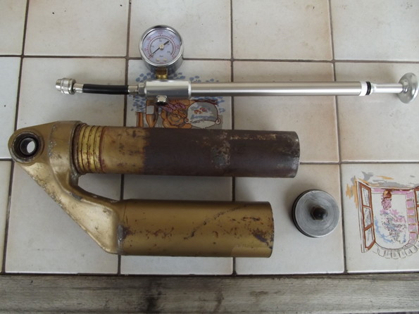

le Canari a écrit :
gpm1 a écrit :Non, je n'ai pas de compresseur sur mon balcon :quoi:
bon si pas de compresseur
tu remplis d huile ou d eau le corp , tu remonte le piston sur ta tige en bouchant les trous et tu enfile ta tige , ca va pousser l huile qui va faire monter ton piston dans la bonbonne :P :P
le canari
Je vais essayer ça :clin:

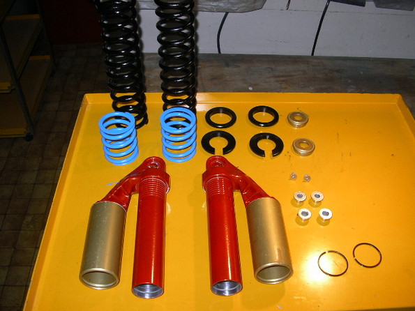

gpm1 a écrit :Le corps des Betor est plutôt de la couleur de la bonbonne des Öhlins :
[img_citation]http://www.srcf.fr/forum/img_forum/2012 ... ns-12-.JPG[/img_citation]
photo issue du site http://pureenduro.free.fr/divers.html
[img_citation]http://www.srcf.fr/forum/img_forum/2012 ... 0012-1.JPG[/img_citation]
PS ils sont beaux mes ohlins :D :D :D :D :D :D

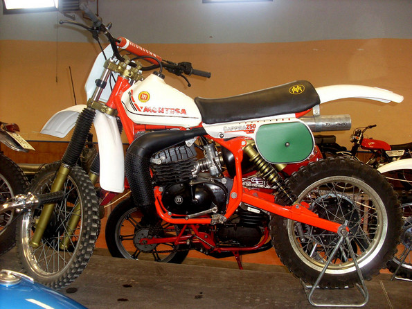

Messages : 3836
Salut Claude,
Tu as des Betor Gas-GR qui étaient montés aussi sur les Montesa Cappra 1981 de cross et H7 d'enduro, cela peut être une piste pour trouver un kit de réfection...
A ma connaissance, les Betor ITC qui étaient montés en 1982 ou 83 sur certaines HVA sont un peu différents (comme les Ohlins GP vs Ohlins ITC) des tiens.
J'ai trouvé la couleur des corps Ohlins :cool: ref poudre=cuivre
