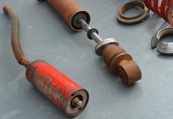

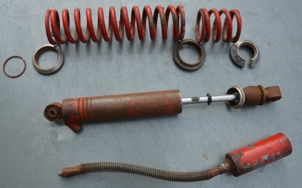

Voilà quelques photos de l'opération d'ouverture de mon premier amortisseur CORTE COSSO ce dimanche:
- Compression du guide avec un serre-joint et une douille:
Les photos ci-dessous ont été faites après enlèvement du clips supérieur.
J'allais quand même pas le remettre pour les photos !
- Le trou à hauteur de la gorge pour pousser le clips en dehors de sa gorge (vues de l'extérieur):
- Le trou dans la gorge (vue de l'intérieur):
Bonne nouvelle, l'intérieur du corps est bien gras et pas rouillé :)
Il faut maintenant sortir le deuxième clips, mais là ce sera sans trou.
Lundi 3/03:
Deuxième clips retiré à "3 mains":
- Avec la première main, blocage d'un côté du clips en rotation dans la gorge (avec un tout petit tournevis)
- Avec la deuxième main, j'extrais (écarte) le clips de sa gorge (avec un autre tournevis adapté de l'autre côté du clips)
- La troisième main (celle de mon fils - merci à lui) vient glisser un troisième tournevis fin entre le clips et la gorge pour le maintenir accessible en dehors de la gorge.
Le final, c'est avec une pince à long becs que j'attrape le clips et le sors du corps de l'amortisseur :) :) :)

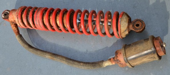

Message par sergioleone »
Salut, Yves
ci-joint la photo de l'amorto.
Bon week- end
Sergio

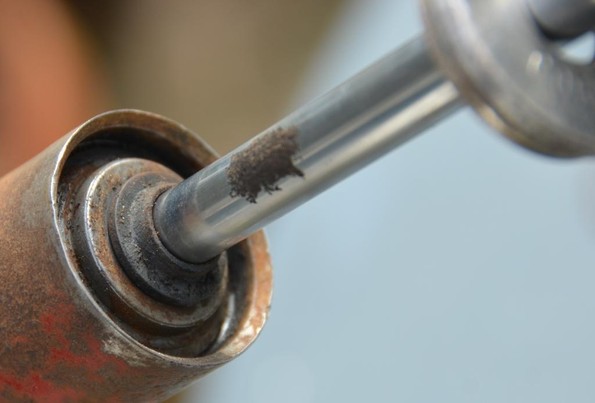

Voilà, je suis bloqué dans le démontage de l'amortisseur :( car je n'arrive pas à retirer la première bague (clips) extérieure qui retient le guide dans le corps.
J'ai beau comprimer le guide avec un serre joint et une douille qui pousse sur le guide pour donner un peu de jeu à la bague (la bague tourne dans la gorge, c'est déjà ça), je n'arrive pas à extraire la bague même avec le "tourne vis" modifié conformément à l'instruction du manuel de démontage des amortisseurs Ohlins.
Alors j'ai l’idée de percer par l'extérieur du corps et au niveau de la gorge de la bague un trou du diamètre de l'épaisseur de la bague pour la pousser en dehors de sa gorge ...par l'extérieur.
Qu'en pensez vous?
Yves

Cet après midi j'ai démonté le premier amortisseur:
Impossible de sortir le clips du guide d'amortisseur.
J'ai comprimé la bague avec une douille et un grand serre joint, le clip tourne dans son logement (c'est déjà bon signe) mais je n'arrive pas à le sortir de sa gorge même avec un tournevis meulé (cfr. conseil de Philippe).
Encore un peu de réflexion pour trouver le truc...

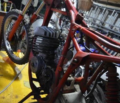

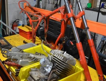

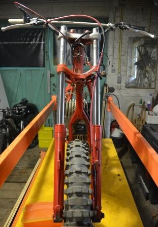

Le restauration a repris :) après pas mal de mois d'arrêt, et une tentative :( de m'y remettre en septembre....
J'ai presque tout sorti du cadre pour l'envoyer au sablage :D :D.
Ne reste plus qu'à:
- Retirer les T de la fourche (je n'ai pas la bonne douille pour l'écrou de l'axe de direction, la dé-boulonneuse est en attente)
- Extraire un écrou cassé dans le cadre.
En parallèle, je vais m'attaquer au BO et à l'électricité.
BO:
- Extraire un écrou cassé dedans
- Vérifier les roulements d'axe
- Repeindre
Électricité:
- nettoyer le faisceau et ressouder un fil sur le commodo,
- coller le verre récupéré sur l'optique avant d'origine sur la nouvelle casserole de phare.
- trouver un socket pour la phare AR à monter sur un nouveau GB
Quelques photos prises cet p.m.:
A bientôt pour la suite de mes aventures... :)
