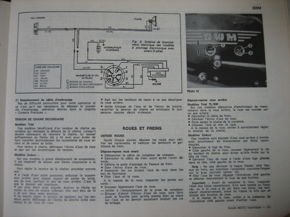

Au cas ou tu te sentirais "cap" :clin:
C'est le schéma de la "bobine" :rolleyes:

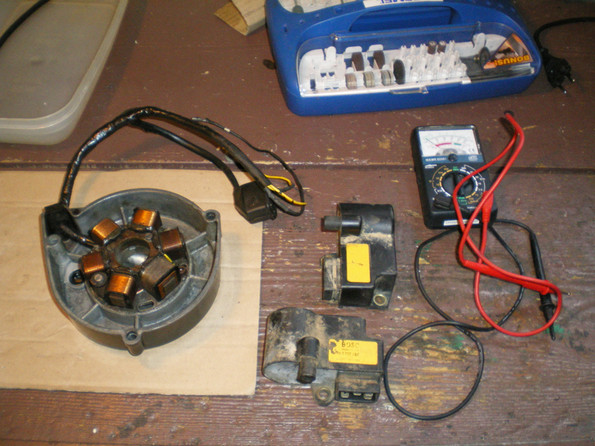

Salut JPC,
J'ai un schéma de six pôles si tu n'en as pas (dans le principe c'est ça). Pour le réglage allumage, pas trop d'amplitude tu n'as que les trous oblongs de la platine. Tu peux tester les continuités sur les 5 bobines éclairage en regardant au dos de la platine si tu trouves le couplage //, pour les composants de l'allumage je ne sais pas.
Image en complément du document de SWOUM. Pour ce genre de mesures, le multimètre analogique est un peu schort. Un électronique avec haute impédance serait plus approprié, car attention au dégats.

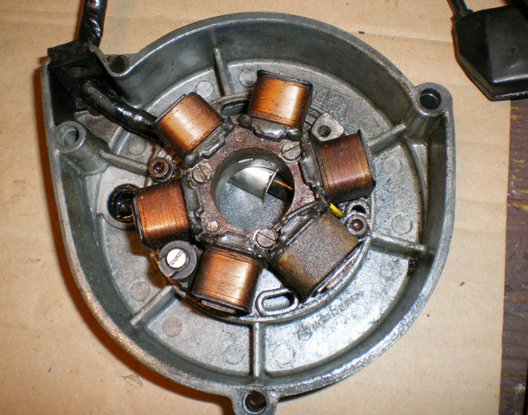

Oyé Oyé, amis électriciens et/ou spécialistes du Grotax !
J'ai reçu mon allumage six pôles qui provient d'une Can Am 370, donc le bon ce coup-ci j'espère !
A part les fils qui vont vers les phares et celui qui va vers la bougie, qu'est-ce qui pourrait manquer à mon circuit ? Y'a autre chose ?
J'ai un multimètre et je voudrait vérifier ce qui peut l'être à ce stade... Mais tout ceci me fait l'effet d'une poule qui aurait trouvé un accélérateur de particule !!! :hein:
Par exemple, dans quel trou je pourrai mettre le bidule rouge ?
Si y'a quelqu'un qui peut m'expliquer quoi faire et quelle sont les valeurs à trouver, cela sera bien cool !
Il faut aussi que je démonte ce six pôles pour le mettre dans mon moteur, ça se règle comment ce bidule ?
Merki !

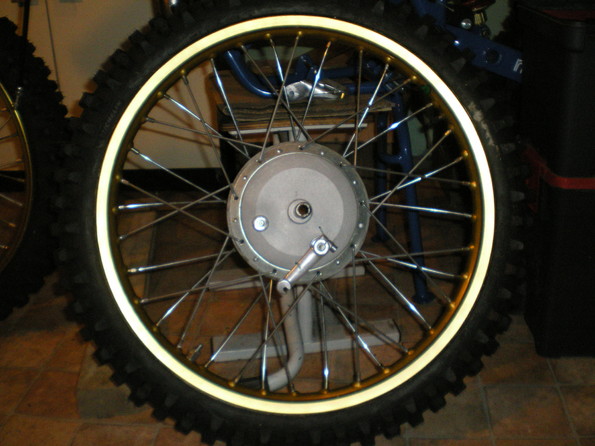

C'est bien une Akront "or" étiquette verte ! Je sais, pas d'origine (c'est des Nordisk alu en origine), mais j'avais deux jantes Akront "Or" neuves de dispo !

Ta jante est jaune ou c'est un effet de lumière?
- Messages : 3836
- Localisation : Lyon
Voilà, grâce à Mikalet64, j'ai une belle roue avant pour ma Puch :

La moto est prête à etre remontée, j'ai trouvé un allumage six pôles en bon état et testé.
Mais il faut que je finisse la TXP d'abord, pour des raisons de place dans l'atelier et puis par principe, j'en ai marre de laisser des motos en chantiers, donc priorité à la TXP.
