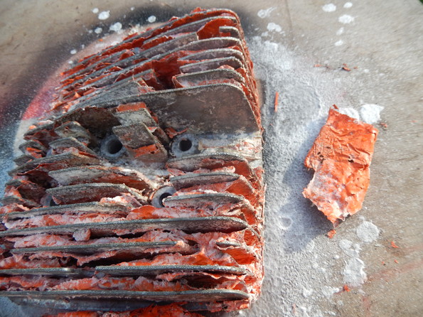

Pour enlever le vernis à ongles ça peut le faire :P
joseph
Messages : 1318
Message par joseph »
à oui :hein: efficace, je mettrai pas les dois dans le produit :quoi:

pour rebondir sur les décapant
je viens d'utiliser celui ci
ça a l'air super efficace :cool:

bonjour
le décapant c'est ardrox 2526
salutations

Le produit de chez V33 n'est pas mal. il arrive quelques fois que la peinture résiste - j'en ai fais l'expérience sur mes étriers de freins maico - il faut alors poncer la couche supérieure d'époxy,ou la rayer et ne pas hésiter a renouveller l'opéeration si nécéssaire :clin:
yaktrial
Messages : 838
Localisation : oise
Message par yaktrial »
alors je n'ai pas la marque :(
on me la confier dans un bidon sans étiquetage
c'est de l'industriel et je ne pense pas que l'on trouve cela au rayon droguerie du supermarket du coin
extrêmement efficace mais également extrêmement dangeureux la moindre micro goutte sur la peau et c'est brulure directe
j'ai utiliser des gants caoutchouc pour les produits acide et ne feront pas un deuxième moteur -ils ont cloquer et même fini par ce déchirer
ce doit être un fond de napalm d'un surplus américain :lol: :lol: :lol:

yaktrial
Messages : 838
Localisation : oise
entièrement passer avec un décapant peinture surpuissant :clin:

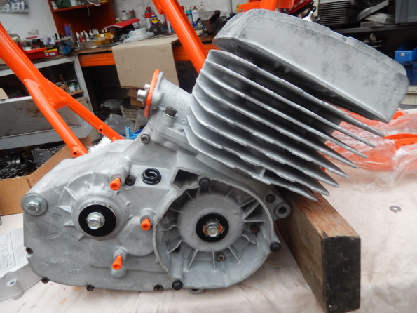

ça avance :)
quel type de "sablon" à tu utilisé pour décaper le magnésium sans l'attaquer au microbillage ?

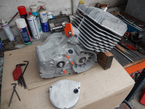

séance de décapage terminer :)
assemblage et bouchage de tout les endroits ou il ne faut pas de peinture
prêt a peindre :P
je ne sais pas si je vais trouver quelqu'un pour le faire en ce moment je pense que la plupart des boites sont en congé :(
