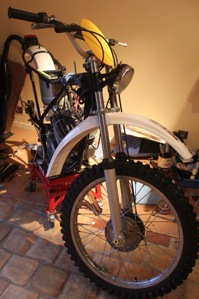

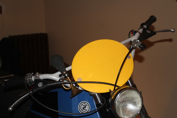

Trouvé une grille de phare, trop coooool :cool:
Salut Doudou,
La fourche c'est une Ceriani ou une CZ?
Tés CZ et le reste Cériani de 35. Ce sidi, conception trés proche, car les embouts de tubes sont coniques et rentrent dans le té supérieur de la méme facon sur les deux modéles.
Il a fallu que je bricole un peu au niveau de l'axe de roue, 12 vs 15 ;/ Je gagne 3 cm de deb (une révolution pour moi... :lol: :lol: :lol:) et des brouzoufs, car la Cz était piquée de partout....

Tu l'as trouvé où ton phare, Doudou dis donc ?
En méme temps qu'une que j'ai rentré il y a peu, projet secret pour l'instant.... :hehe: :hehe: :hehe:
C'est un Luxor ULO ;)

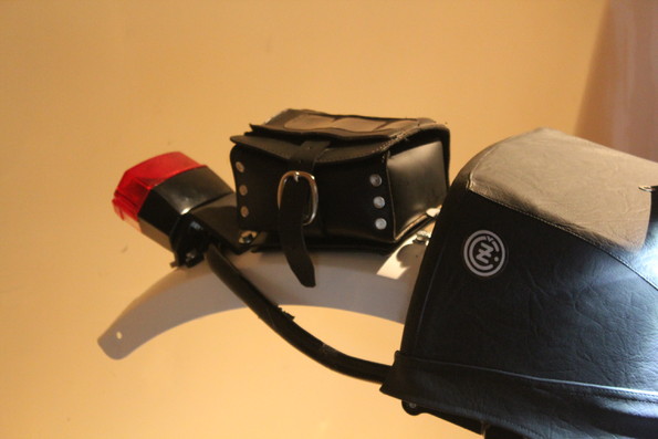

Demain, sacoche Ar et plaques jaunes :clin:

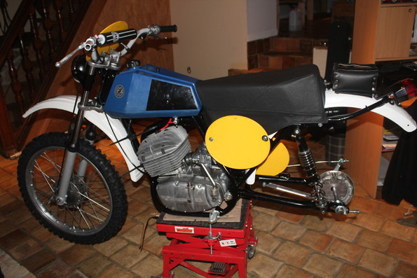

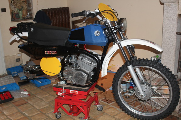

Faisceau terminé, belle étincelle :cool:
Montage de la fourche Nickel, aprés qq modifs, fabrication entretoises, meulage arrét de tambour, etc. Rigidité pil poil :P
Les derniéres piéces arrivent cette semaine, chaine, protec phare, guide chaine :cool:
