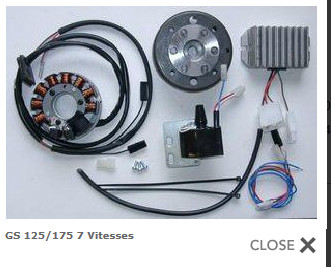

allumage de remplacement
kenedy en fait de tres bon avec eclairage
kennedy22@wanadoo.fr http://kennedy.fr
au environ de 280 euros complet
pvl de meme mais sans eclairage
en remplacement du motoplat en gardant le rotor
58mm
63 mm
-+ 135 euros
ou en complet

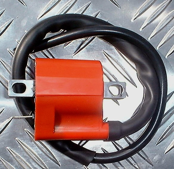

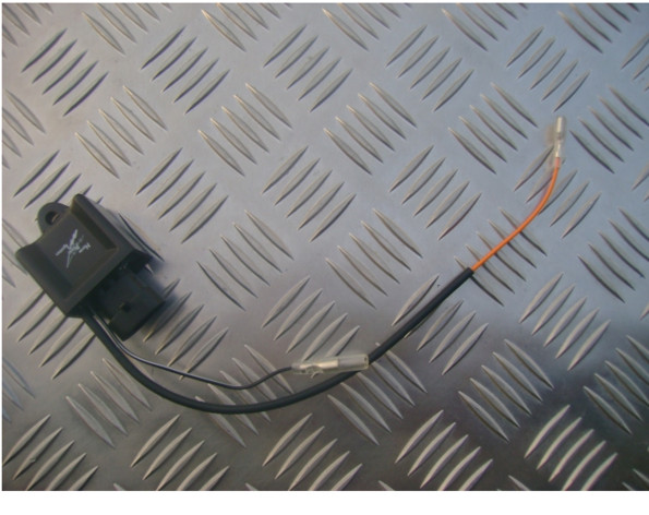

cdi 85 euros
bobine 55 euros
Allumage electronique 5 rue du lavoir,25660 GENNES,FRANCE.
Email : contact@allumage-electronique.fr
Tel : 03 81 55 23 39
réparer votre motoplat est possible aussi
voir motoplat .uk site en plusieurs langue
je crois avoir fait le tour oufff belle journée
si quelqu un a des commentaires et ou remarques elles seront les bienvenues
ou qui pourrait me relier les types avec les photos (type 90 , 94)

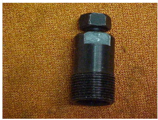

type de materiels a utiliser
arraches
27x1.25 rotor externe ,26x1.5 rotor interne
27x1.25 long (cagiva, husqvarna,harley ....)
ou pour certains model (les 2 trous sont filletés )
arraches

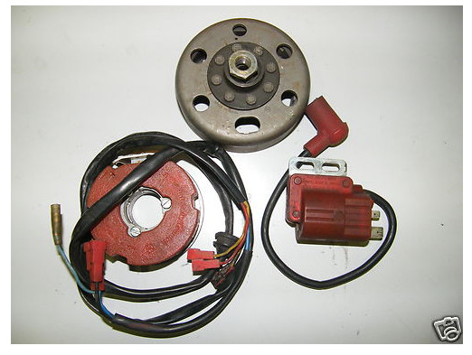

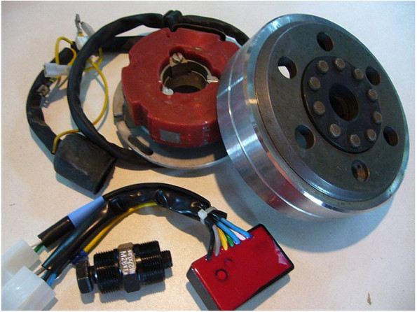

- Messages : 2849
merci thierry ,
suite je vais essayer de retrouver les 15 types

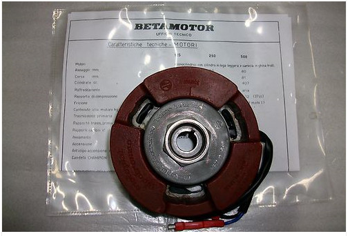

#rotor interne
differences sur rotor interne
il y a 2 diametre differents 58 mm, et 63mm (souvent suivant la cylindrée 58mm 50cc à125 cc,63mm 250 à 500 cc) avec deux types de cones
et chacun des diametre differents:
avec cosses d isolations rouges
ou cosses transparentes
et avec montage a doite et a gauche

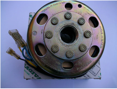

#avec volant
la ca se complique
les anciens volants couleurs gris
je pense qu il y en a (si quelqu un a d autres infos je rectifie) beaucoups et ont de petites differences
pour 125 cc petit et gros models avec cones décentrer ou pas
pour 250-500 idem que 125
et un lourd pour les trials
idem 125 et 250 500 pour tout les mini hierro en tole 6volts et 12 volts
voici a quoi ils ressemblent suivant les années
et un dernier avec cdi jamais vu que sur photos
je rajoute(merci swm 29 ) oubli avec cone inverser atk, can am
#rotor interne
#avec volant
la ca se complique
Modifié en dernier par birdy459 le 08 avr. 2013 20:40, modifié 1 fois.

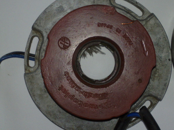

-1: Identification
Tous les systèmes d'allumage Motoplat partagent les mêmes caractéristiques de base et les caractéristiques opérationnelles
,L'électronique la plus critiques figurent dans la bobine secondaire externe
l'éclairage/allumage primaire des bobines sont contenues dans l'assemblement du stator
Il y a 2 types de Motoplat(et 15 variantes) montés sur les motos vintage, rotor externe (volant) et interne
Le type volant, avec bobines d'éclairage est le plus fréquent. On le trouve sur nombreuses motos MX et Enduro
Le type de rotor interne ne comporte aucun éclairage des bobines et se trouve principalement sur les motos de compétition MX.
Il existe plusieurs variantes du type volant.
Les informations ci-dessous traiteront de celles ci. Je vais répertorier et décrire les plus plus fréquentes :

-1: Identification
#1. le premier type que l on trouve couramment. Il a une diode remplaçable dans le stator. Il est identifié par un symbole de la diode (une pointe de flèche pointant vers le haut d'un T) sur la face avant et une grande encoche sur la circonférence extérieure (contenant la diode) près de la position où les fils sortent. Les fils qui vont a la bobine d'allumage ont des cosses isolantes avec protections transparentes.
bobines d'éclairage 6 volts
Fil jaune, 35 watts (lampe frontale)
Fil vert, 18 watts (feux stop)
Fil rouge, 5 watts (lumière de queue)
Fil noir, circuit de déclenchement à petite borne de bobine d'allumage
Fil bleu, charge condensateur (grande borne sur la bobine ht) et arret d'allumage
#2. Semblable en apparence à #1 mais aucune encoche, bien qu'il ait toujours une diode dans le stator. Les fils qui vont a la bobine d'allumage ont des cosses isolantes avec protections transparentes.
Les couleurs de fils et les valeurs de puissance sont légèrement différentes.
Jaune, 35 w (lampe frontale)
Vert, 21 w (feux stop)
Blanc 5 w (feu arrière)
fil noir, (petite borne sur la bobine ht)
Bleu, charge condensateur (grande borne sur la bobine ht) et arret d'allumage
#3. Semblable à #1, cependant il existe quelques différences importantes.Il n'a aucune diode dans le stator (ca a été relocalisé dans la bobine d'allumage), il n'y a aucune encoche et aucun symbole de la diode sur le visage du stator. Pour l'identifier, la méthode la plus simple consiste a regarder si il a des isolateurs rouges sur les fils qui vont à la bobine.
Jaune, 35 w (lampe frontale}
Blanc, 5 w (feu arrière)
Il existe 2 types de bobines d'allumage pour Motoplat, comme suit :
fil de bobine ht noir. Ce type n'a aucune diode dans la bobine.
fil de bobine ht rouge. Ce type a une diode dans la bobine.
fil de bobine ht noir utilisable uniquement avec les premiers stators (#1 et #2) avec la diode.
fil de bobine ht fil rouge peut être utilisée avec les trois types de stator.

#1.Test de la bobine d'allumage avec le câble de la bougie noire.
Retirer les deux fils venant du stator et débrancher le fil de bougie d'allumage
. callibrer l'ohmmètre pour lire les valeurs de 0 à 50 ohms. Connectez les cordons de mesure de l'ohmmètre aux deux bornes plates de la bobine d'allumage. Vous devriez obtenir une lecture comprise entre 20 et 30 ohms.Si la lecture est plus faible (0 ou proche de 0) ou supérieur (50 ohms ou plus) le système électronique est défectueux.
Pour tester le circuit électronique dans la bobine, callibrer l'ohmmètre pour lire les valeurs de 1 000 ohms.
Connectez un à la terre et l'autre à la grande borne sur la bobine.
la Charge de ce dernier dans l'électronique devrait provoquer une brève déviation de la
aiguille de l'ohmmètre et ensuite l'aiguille doivent retourner à l'infini.
Inverser les fils d'essai. Encore une fois l'aiguille devrait brièvement faire dévier et retourner à l'infini.
Répétez ceci 3 à 4 fois.
Si le pointeur ne va pas revenir à l'infini, mais reste sur une autre valeur mesure la
Pour tester l'enroulement secondaire de la bobine d'allumage, connectez un fil de test au sol. Connectez l'autre au fil de la bougie. Vous devriez obtenir une lecture entre 7 000 et 9 000 ohms. Dans l'affirmative, l'enroulement secondaire est en ordre.
#2.Test de la bobine d'allumage avec le fil de bougie rouge.
Le circuit électronique ne peut pas être testé avec un ohmmètre.
Les enroulements secondaires peuvent être testées comme ci-dessus #1
#3.Test de la diode de stator (#1 et #2, avec les cosses isolantes ( protections transparentes).et symbole de la diode)
Débranchez le fil noir de la bobine d'allumage. Débranchez le fil bleu de la bobine d'allumage et le coupe-circuit.
Connectez un fil de l'ohmmètre au sol. Connecter l'autre fil au fil bleu.noter la valeur. Échange les cordons de mesure et noter la deuxième lecture.
Dans une connexion, que la lecture doit être infini, dans l'autre, 3 000 à 9 000 ohms doit être indiqués.
Si une lecture de résistance très faible (0 à 50 ohms) est obtenue dans les deux cas, la diode est défectueuse. Si une lecture de très haute résistance (plus de 15 000 ohms à l'infini) est mesuré, il y a une interruption dans la plaque du stator..
#4. Test de la diode de sans stator (#3, aucun symbole de la diode, isolation des cosses rouges sur les fils qui s ebranchent a la bobine ht )
Débranchez le fil noir de la bobine d'allumage. Débranchez le fil bleu de la bobine d'allumage et d arret moteur.
Un conducteur d'essai de l'ohmmètre la terre. Connecter l'autre fil au fil bleu.Une résistance comprise entre 140 et 180 ohms indique la bobine de charge est en ordre.
Ensuite connectez un fil noir et l'autre fil au fil bleu.
Une résistance comprise entre 16 et 24 ohms indique la bobine de déclenchement est bonne.
Une indication de basse (inférieure à 15 ohms) indique il y a un court-circuit dans la bobine de déclenchement.
