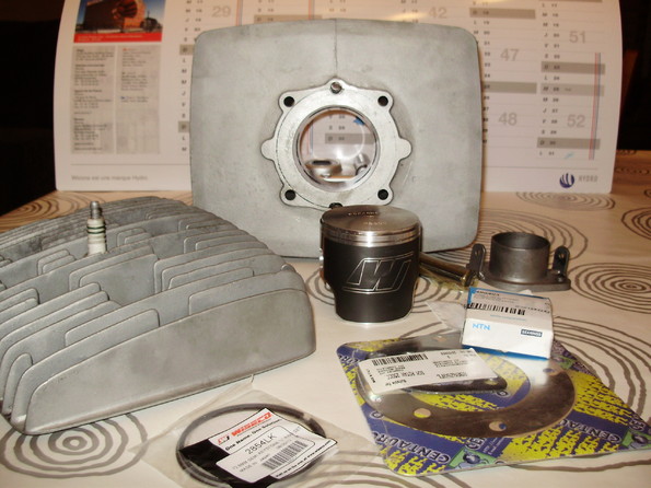

Par contre pour utilisé l'embiellage de la rsgs et son cylindre, j'ai besoiin d'un kit bielle ou simplement d'un maneton et d'un roulement de tête de bielle. c'est compliqué car course courte !
Merci de m'aider sur ce coup les gars !!!!!!

Thierry t'a une idée pour trouver une bielle course courte ou au simplement le maneton et le roulement de tête de bielle ?

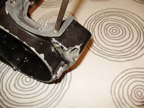

Les carters de ta moto de Motoball iront bien Fabien! On en utilise régulièrement. Autrement la soudure si ton carter est en bon état en dehors de ça.

Mes carters sont morts. J'ai un moteur rotax 250 de moto ball en super état dans le garage et je veux m'en servir mais c'est un course longue. T'en penses quoi ?
Quel montage je peux faire ?
