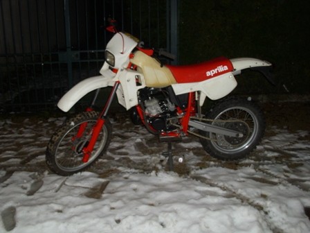

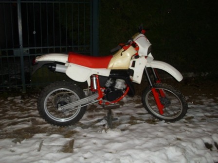

Une question pour les spécialistes de l'électrique :)
Je veux rajouter une bobine a l'allumage pour la loupiotte!!
De combien d'ohm cette bobine doit être pour sortir 12v?
Le miens est jaunie dans toute l'épaisseur ,méme a l'intérieur ,je ne sais pas encore trop comment faire ;/
J'ai fait un essai peinture en dessous mais ça ne tiens pas,et comme pour la liquide je suis nul :rolleyes: faut que je fasse un essai avec du vinyl/carrosserie,il en existe du micro perfo !!!
Sinon il reste des détails a restaurés ,comme les roues, les totols ,la lumière,le marquage de la housse qui est faite que d'un coté et 2,3 bricoles !!!

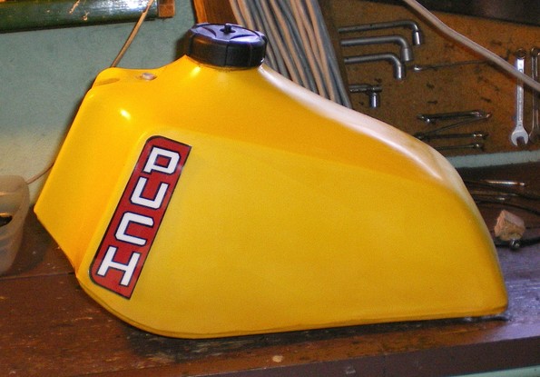

Le fait qu'il soit plus blanc sous les décalco montre que c'est superficiel, j'avais le même problème avec celui de la Puch :
Après décapage d'une bonne couche de plastoque oxydé (un travail énorme...) je suis arrivé à :

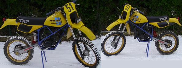

Ça y est j'ai fait les premiers tours de roues :) un aller retour sur le parking du Aldi et la moitié de la ruelle en willing :P c'est plus que ce que j'ai fait avec le Txp en deux ans :lol:
:D :D :D :D :D
TXP 51 a écrit :Didier est passer a la maison et m'a filmé :lol:
reussir a faire pire que moi ben là t'as fait fort dom !!
ça a l'air de tourner pas mal tout ça !!
Euuh Didier,j'en connais qu'un :) même le son est similaire :cool: tu me dira c'est le même orchestre :hehe:
