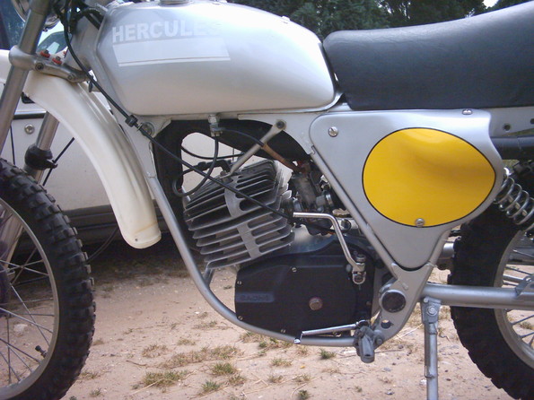

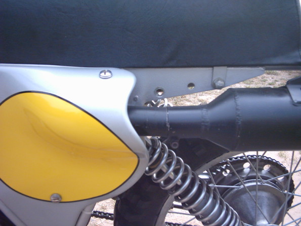

Quand j'ai fait cette machine il n'y avait pas ou peu de "fournisseurs" de stiker!Super_riri16 a écrit :Effectivement c'est une autre solution , mais je ne suis pas sur que cela soit trés resistant lors de frottement en utilisation dans les chemins. Bien que sur la plaque phare les cuisses s'y baladent pas trop ...... ou alors là le pilot est plutot en mauvaise posture![]()
Merci pour cette autre tuyau. Mais je reste toujours sur mon idée de plaque originale.
Comment faites vous sur les fantic rc ou les hercules de 79 qui on se même type de plaque phare ?
et les 50 autres lecteurs du post , au lieu de vous rincer l'oeil vous en pensez quoi ?![]()
Le porte n° n'en est pas un, le cache est peint en deux temps le gris puis le jaune(ou inversement) puis pose du liseret et vernissage de l'ensemble :clin:
