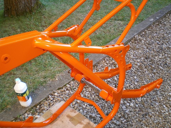

Bon allez, c'est parti, début du remontage final !!!! YESSSSS !!!!!! :) :D :bise:
Montage de la fourche, les cuvettes et roulements sont neufs :
On s'extasie, à juste titre, sur les cadres Portal, mais le cadre Puch Frigerio est magnifique aussi :
Montage du bras, là aussi tout est neuf, j'ai du faire tourner des bagues pour les roulements :
J'ai passé un coup de taraud dans tous les filetages.
Montage de Sachs Hydrocross 390 en attendant de trouver des Ohlins en 360 :
Si j'ai le temps, demain montage du moteur !!!

JPC a écrit :Quelques avancées sur la Puch :
Montage de roulements neufs dans la colonne et le bras oscillant, j'ai du faire tourner des bagues car celles d'origine étaient trop abimées ou pétées au démontage :
[img_citation]http://www.srcf.fr/forum/img_forum/2012 ... -copie.JPG[/img_citation]
Les roues sont prêtes, je monterai des Hydrocross en 390 pour faire le montage en attendant de trouver les bons Marzocchi ou Ohlins en 360/370. Voila le cadre, cela sent bon le remontage final :clin: :
