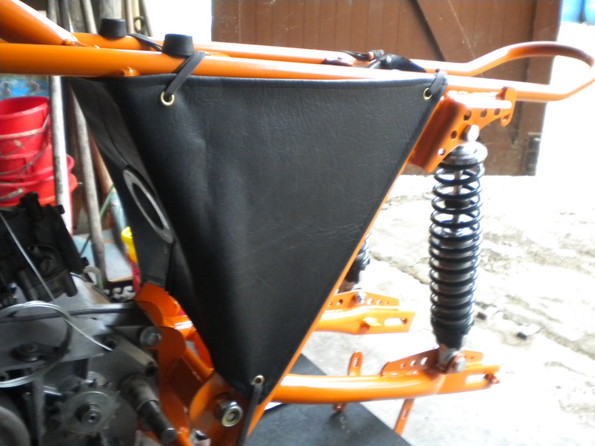

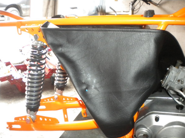

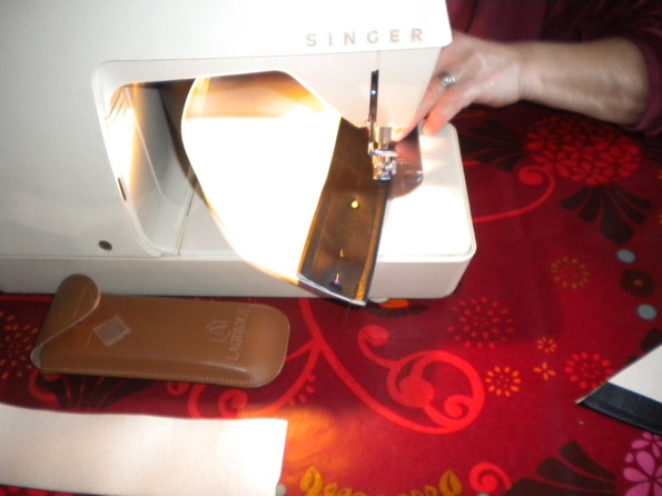

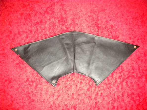

Aujourd'hui j'ai éssayé de faire les caches latéraux en souple :quoi:
J'suis allé chez mon tapissier voir s'il avait un bout de skai,il avait
et des oeillets chez LM
Prise des mesures ,épinglage...
Pour la couture n'ayant pas de machine à la maison j'ai fait appelle à ma mère (pratique quand elle habite juste en dessous :clin: )
Un coup de machine est reprise de repere

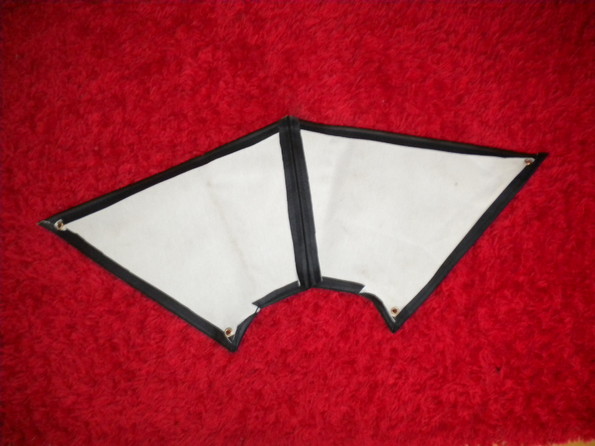

Voilà c'est pratiquement terminé,plus qu'à mettre les oeillets
Avec

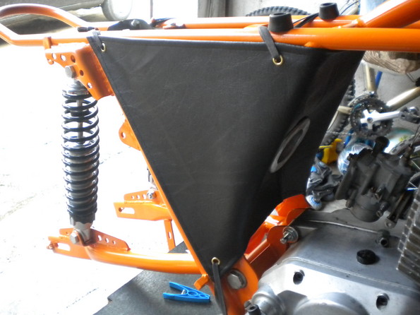

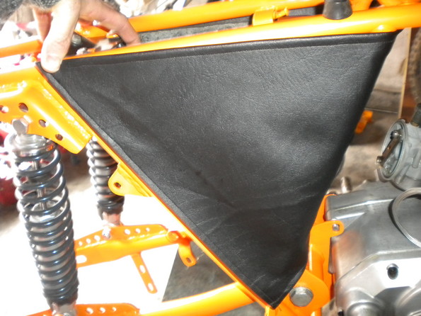

Ce que ça donne une fois sur la bécane :/ à l'origine ça monte un peu plus haut sous la selle :/ mais pour un premiier essai en couture c'est pas trop mal
Merci Maman :bise: :bise: :bise:
Il me faudra d'autres elastiques ceux pour slip c'est pas terrible :quoi:
Ce soir opération résine ,madame travaille donc pas de risque de me faire incendier pour les odeurs
J'y aurait droit demain matin
pas le choix ,fait trop froid dehors ;/
Avec

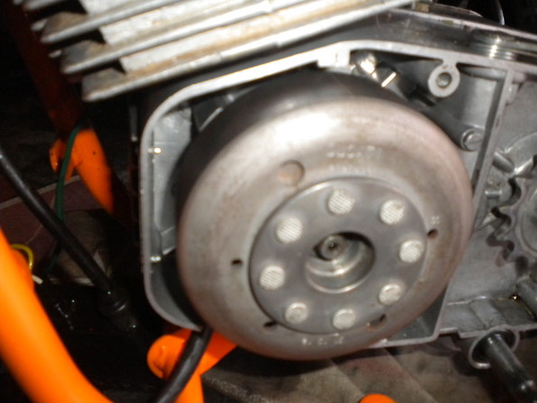

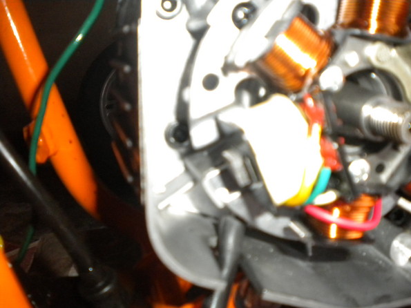

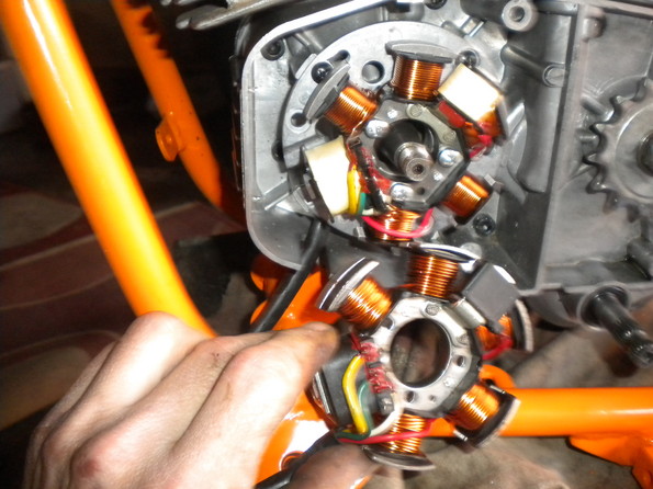

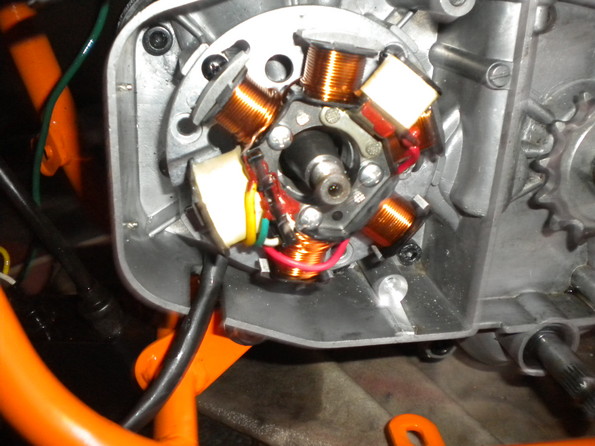

YESSSSS elle a craqué
aprés 2 heures de dur labeur
Heureusement que j'ai récupéré chez mon pote un allumage (bobine grillée)identique à celui de Jean Pierre
Mon volant a le sens de rotation inversé par rapport à celui de Jean pierre ,sinon le stator est totalement identique mis à par le bobinage plus fin
Avec mon volant impossible de démarrer
pour monter l'autre volant j'ai du recupéré l'autre platine et la repercé because les cones de volant n'ont pas le meme diametre exterieur donc les platines ne sont pas compatibles
Ensuite recalage pour la énième fois selon le repère que Jean Pierre m'a indiqué
Et là enfin elle a craqué
Sinon le remontage n'a pas grandement avancé mais au moins elle tourne,vais mieux dormir du coup
Sinon toujours aussi galère de bricoler dans ce petit garage

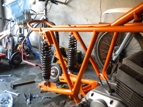

Eh oui c'est orange cette année
Pour les GB ceux ci devraient etre pas mal
en blanc bien sur
