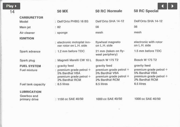

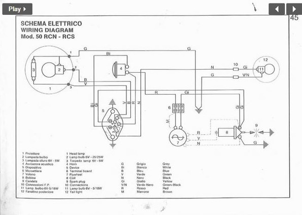

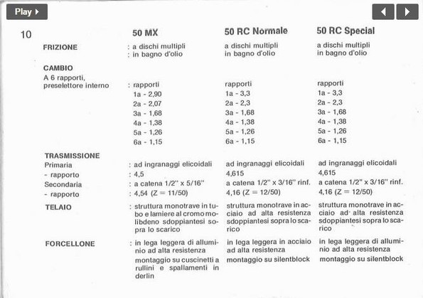

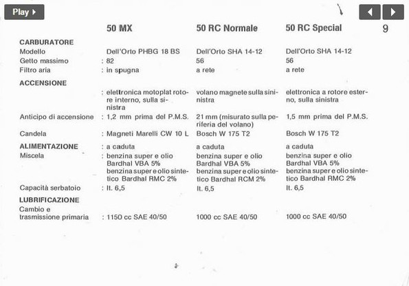

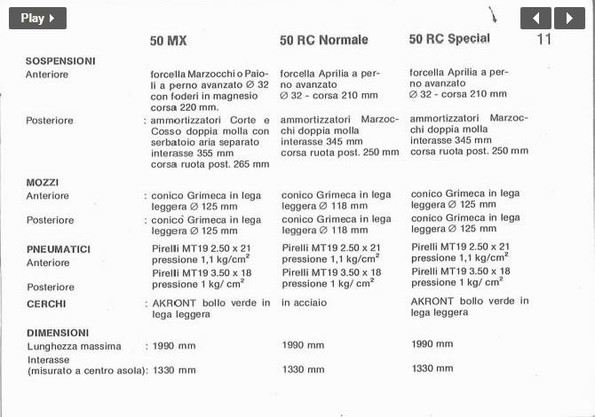

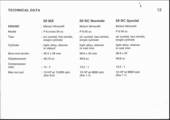

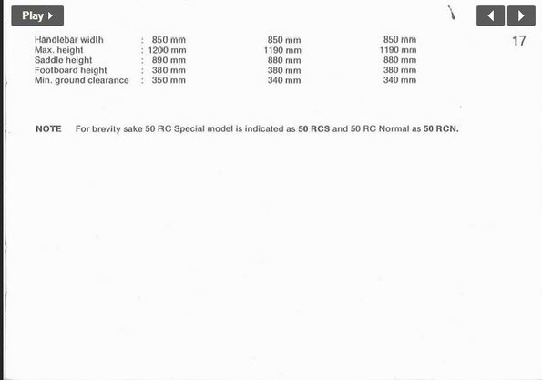

Super, un grand merci pour la doc :)

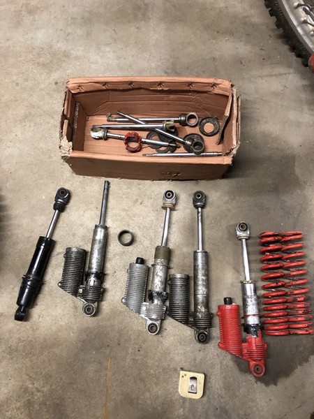

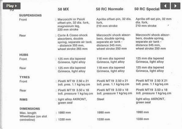

Si vous avez une idée d'où je pourrais trouver une paire de Marzocchi 345 mm en bon état ?

voici , peut être une aide pour les amortisseurs Marzocchi ag2-3 345 mm
