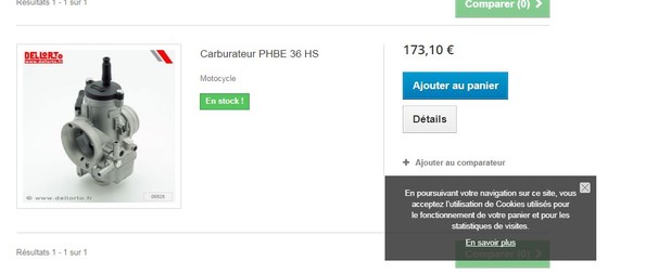

Salut Birdy il y a du mieux avec un 38 mm a par la conso !birdy459 a écrit :si le porte monnaie le permet il ya en neuf dellorto PHBE 36 a 173.10 euros et le 38 a 219
ou toutes les pièces pour réparer le tiens (mais souvent le corps est ronger ou il ne faut pas et c'est pas très visible ,...)
dellorto.fr
https://www.dellorto.fr/77-phbe#/venturi-36
