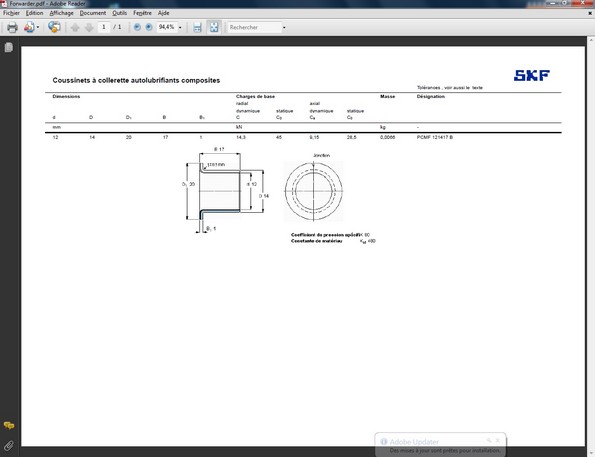

Pour remplacer les guides des tiges des Betor, voilà ce que je dois trouver :
Ça s'appelle des coussinets à collerette auto-lubrifiants composites (PTFE).
Une fois que j'aurai trouvé ça et les joints, je pourrais faire faire les tiges :)

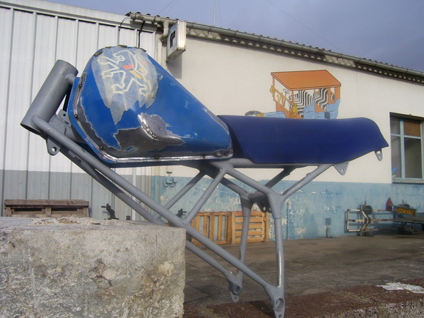

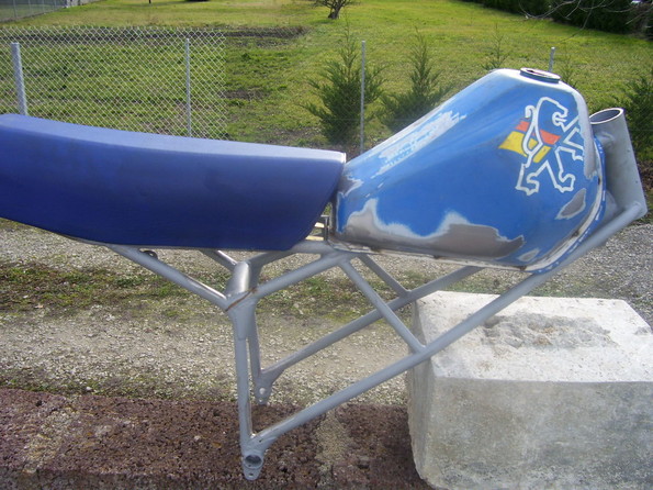

Je me disais aussi, les cornes de vache pas terrible en spéciale :)
T'inquiète :hehe:

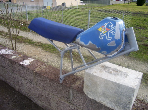

Ce n'est pas la position définitive, le réservoir est juste "posé" pour la photo :clin:

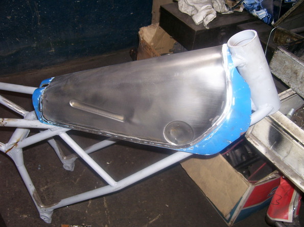

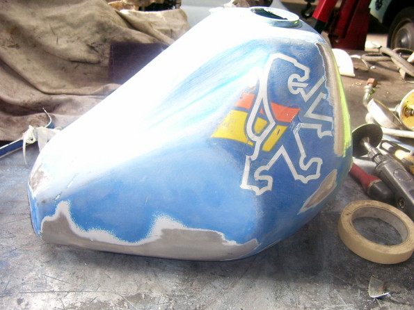

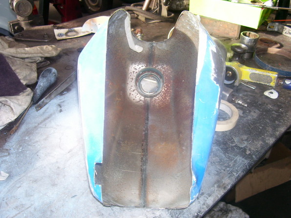

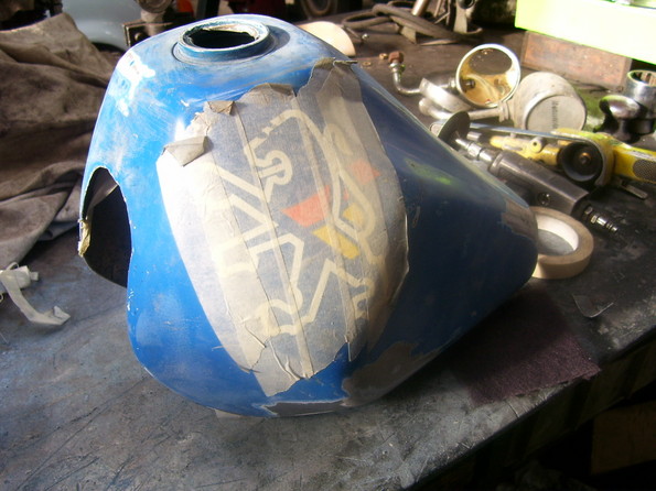

lachaud a écrit :Salut a tous . Voici des photos du réservoir en pleinne mutation :hein: :hein:
[img_citation]http://www.srcf.fr/forum/img_forum/2012/01/107-1834.JPG[/img_citation]
[img_citation]http://www.srcf.fr/forum/img_forum/2012/01/107-1837.JPG[/img_citation]
[img_citation]http://www.srcf.fr/forum/img_forum/2012 ... 1835-1.JPG[/img_citation]
[img_citation]http://www.srcf.fr/forum/img_forum/2012/01/107-1836.JPG[/img_citation]
[img_citation]http://www.srcf.fr/forum/img_forum/2012/01/107-1838.JPG[/img_citation]
[img_citation]http://www.srcf.fr/forum/img_forum/2012/01/107-1839.JPG[/img_citation]
[img_citation]http://www.srcf.fr/forum/img_forum/2012/01/107-1840.JPG[/img_citation]
Avec ce magnifique réservoir (confectionné avec amour) remonté autan vers la colonne, vous n'avez pas peur que le guidon touche ou alors un guidon de choper :lol:

Comme sur le modèle :hehe:

Beau taf !
Et pour la fixation supérieur des amortos, vous allez faire comment ?
Idem pour la fixation sur le bras oscillant ?
