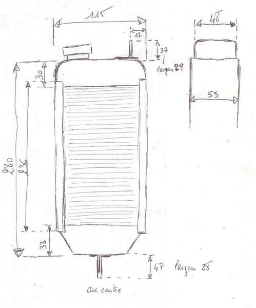

gpm1 a écrit :On va pas squatter le post à Doudou, mais pour faire court, je vais "liquéfier" le "à air".
Il ne me reste plus qu'à trouver un radiateur.
Idéalement comme ça :
[img_citation]http://www.srcf.fr/forum/img_forum/2011 ... teur-1.jpg[/img_citation]
pour aller avec ça :
[img_citation]http://www.srcf.fr/forum/img_forum/2011 ... 0645-1.jpg[/img_citation]
pour faire un truc du genre :
[img_citation]http://www.srcf.fr/forum/img_forum/2011/05/IMG013-1.JPG[/img_citation]
Messages : 3835
Salut Claude, tu vas "liquéfier" ton YZ à air ou "YZifier" ta pigeot ?
Et pour le radiateur et l'ouïe c'est quels modèles qui vont bien ?
C'est pour le look que j'ai changé d'avis mais effectivement c'est aussi plus simple à installer, le système en tête de fourche me prends la tête !!! :lol:
Chaque emplacement pour le radiateur a des avantages et des inconvènients.
Sur le coté :
- Avantages; durites courtes, ne gène pas la direction.
- Inconvénients; en cas de chute ? Jamais eu de soucis avec celle du frérot.
Sur le devant :
- Avantages; protection en cas de chute, look usine (quoique le dernier modèle avait le radiateur sur le coté).
- Inconvénients; passage tortueux des durites, gène la direction et le démontage du réservoir d'essence.
A toi de voir.
Pour la mienne, ça sera sur le coté, j'ai déjà l'ouïe qui va bien, idem celle du frérot.
