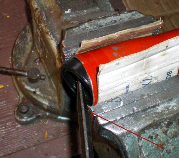

+ 1 avec Pisse feu 78. Tu peux aussi utiliser le montage ci-dessous pour que le tournevis ne prenne pas appui sur le fourreau (j'en ai cassé un comme ça !) :
Attention, ne serrer que faiblement le fourreau dans l'étau !

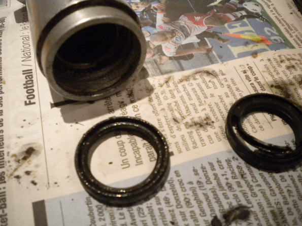

salut charly.
tu prends un tournevis plat costaud et tu passes le bout de ton tournevis en dessous de ton joint spy . tu fait levier et tape un coups sec avec la paume de ta main sur le manche et il sort .en n 'aucun cas tu le glisse entre le fourreaux et le joint . je ne sais pas si je suis assez clair . si tu n'y arrive pas je te ferai une photo.

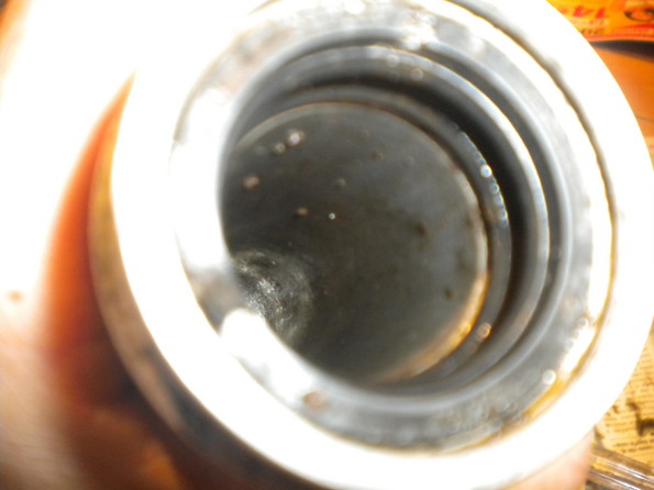

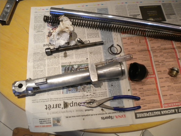

Aujourd'hui j'ai attaqué la fourche mais je bloque un peu pour sortir le spi :/ une technique spéciale peu etre ?? :rolleyes:
J'ai essayé la methode à Pisse Feu mais j'ose pas trop forcé avec le tournevis j'arrive pas à le passer entre le fourreau et le joint,comment faites vous siouplait :rolleyes:
Mes tubes sont bien attaqués
ils font 59cm ,diam 30 j'ai bien une fourche Fantic qui traine (je ne l'ai pas sous la main)maintenant reste à voir si elle n'est pas piquée et si les tubes peuvent se monter dessus :/

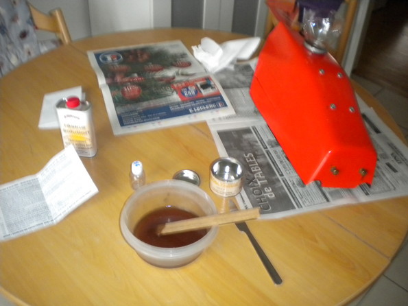

Bon finalement aprés avoir fait un test j'ai quand meme rapidement passé le reservoir à l'acétone
Préparation de la résine
j'crois que j'ai vu un peu grand j'ai pris pour un réservoir de 10/15 litres il doit à peine en faire 8 ??? :rolleyes:
Etant donné qu'il faut entre 22°et 25°j'ai mis le reservoir dans la salle de bain :hehe:,j'en connait une qui va etre ravie :hein: :rolleyes: :rolleyes: :rolleyes:
Toutes les 5 minutes un petit tours jusqu'à ce que la resine ne coule plus :/ vu que j'ai mis double dose demain soir ça devrait etre bon
:quoi:

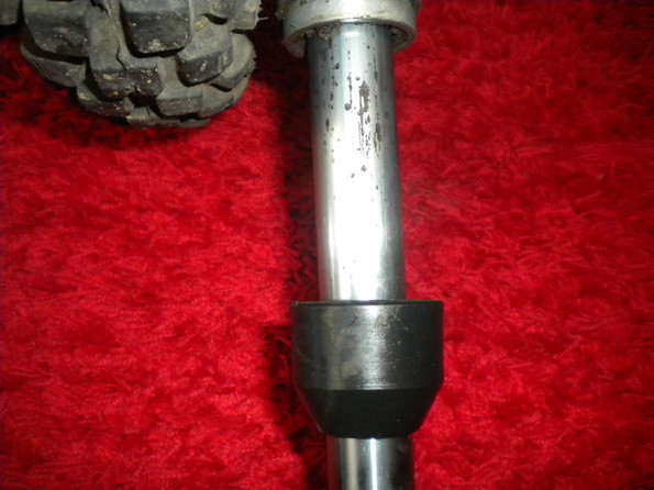

J'ai un tube de fourche bien piqué inutile de changer les spis et remonter ce tube :/
Si l'un de vous en à un qui traine :rolleyes:
fourche d'origine ASPES diam 30
En fait les 2 tubes sont mort
