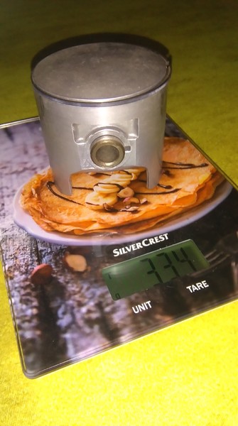

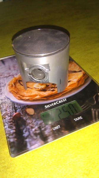

Et si tu enlèves l'assiette, les crêpes, la banane et le chocolat, c'est encore plus light !Swoum_55 a écrit :ROTAX 250 avec axe:
[img_citation]http://www.srcf.fr/forum/img_forum/2021 ... Large-.jpg[/img_citation]
Et sans axe:
:rolleyes:

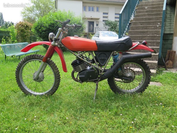

voila comme elle était quand je l'ai récupérer :clin:
avec un moteur totalement HS cadre fissuré ,mais bon je le savais et je m'étais engagé . :/
elle vibrait car il y avait un piston trop gros et trop lourd de 230 gr par rapport a l'origine entre autre .

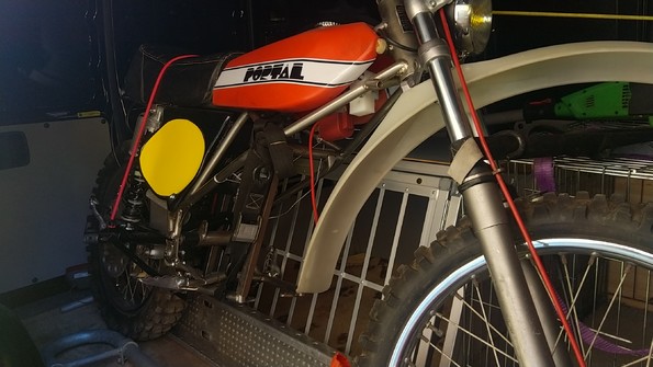

la voila en cours de resto avant de partir au fond du garage une fois fini .
c'est une bonne machine si le moteur est bien monté et bien équilibré c'est tout !

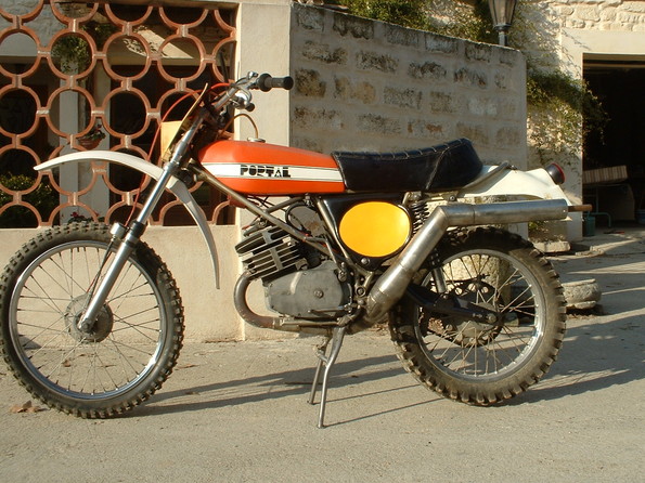

je suis pas de ton avis ça c est le debut de l histoire !le premier cadre treillis
bon d’accord le moteur ds ce châssis c est pas top le fait qu il soit suspendu amplifie les vibrations surtout que le berceau support de cale pied est fixe direct sous le moteur
sur la mienne ça vibrait tellement que tu pouvais pas te tenir debout les leviers tournaient sur le guidon
le support arr etait tellement proche de l axe de bras que lorsque les pattes de culasse cassaient le moteur ne tenait plu que par le pot et finissait par toucher le sol
ceci dit j adorais la mienne
j aurais jamais du m en séparer surtout pour la mettre ds les mains du gilou
