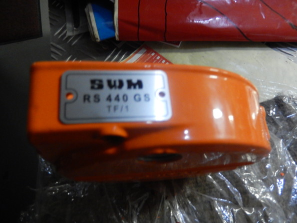

merci a philippe pour les repro de plaques moteur :clin:
je vois qu'il y a aussi celles de cadre dans les news :P

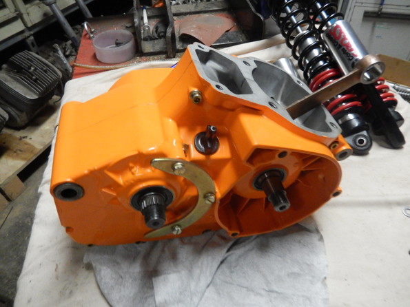

bien légère avancée piano piano
boite refermer en attente de cloche
reste a le re cylindrer
je vais pouvoir le mettre dans le cadre et faire le reste sur place

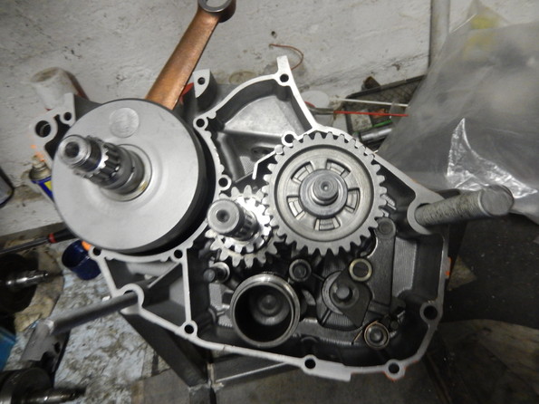

bon assemblage du puzzle
après avoir disséquer 3 boite la 440 , l'ATK et une 250 gros crabot
nettoyage et assemblage des meilleurs morceaux
la pignonerie sera celle de l'ATK qui possede des crabots un peu plus large que le 440 on peu pas faire plus costaud :hehe:
suite au prochain épisode :)
