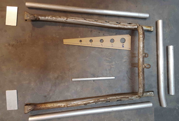

Aujourd'hui, préparation des débits pour la refabrication de la béquille.
J'ai décidé de faire quelques modifs.....
Elle sera en alu :)
Je vais aussi modifier la butée "béquille repliée" pour qu'elle ne vienne plus taper dans le bras oscillant. L'encrage et la cinématique du ressort vont aussi être modifiés. :clin:

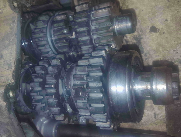

Aujourd'hui, ouverture du moteur.......
La bonne nouvelle c'est que mon bas moteur est bien un WRX :clin: :)
Bon après ça se gâte un peu...
Mis à part de la mayonnaise dans le moteur ( ça c'est pas trop grave )

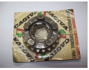

Le plus gênant c'est ça : Un crabot pété !!!
Mais heureusement que Maître Jean Marie a son radar bien en marche et il m'a trouvé la pièce en moins de 5 min :clin: :clin:
Merci mon gars :)(C'est commandé :clin:)
Et puis il y a la bielle, sans avoir vraiment de jeu, on sent bien qu'elle a vécu.
Du coup va y avoir une petite commande chez Bihr....

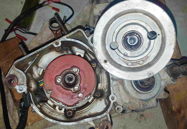

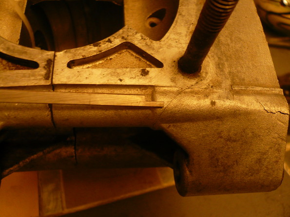

Oui, le carter fendu, mauvaise limonade.
Content que tu aies fini par avoir le volant sans dégâts. :)

Oh put......! :mick :hein:

Tu mets quoi comme dégrippant? Il faut utiliser du dégrippant pro (les trucs genre 3 en 1 ou WD40 sont insuffisants, il faut prendre du "super dégrippant").
Moi j'en ai bavé avec un pignon primaire sur un Minarelli P4, je l'ai eu en fabriquant un outil maison, mais là pour un volant, pas trop le choix.
