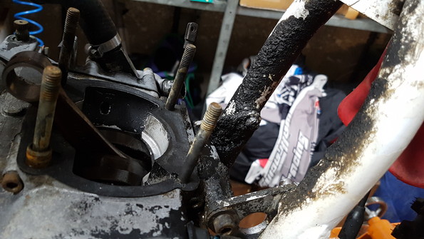

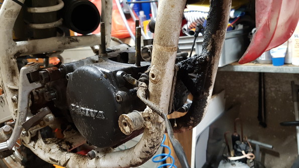

Mon dieu...dans quelle état elle est la pauvre....
tout est mort , ou presque. :quoi: :quoi: :mick :mick...
bon je vais m y attaquer sans trop me presser , y a un boulot de malade...
et ça va couter du temps et du pognon
je vous laisse juger....

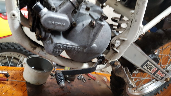

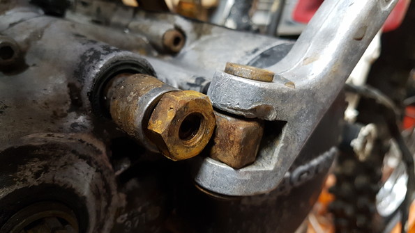

Détail interessant , le patin de bras...à droite....pate à joint !!! :o :o :o
Il était tant.....petit navire....

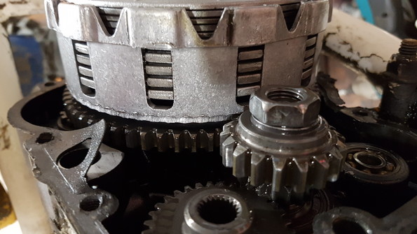

pignon primaire desséré , ecrou prêt à tomber dans le bas moteur....
on voit bien que le pignon a attaqué la cloche...

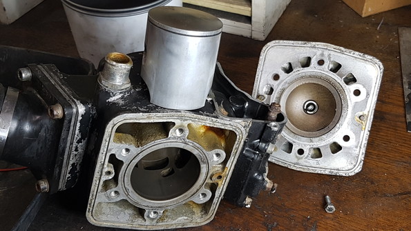

Une bonne nouvelle , le haut moteur est correct , la bielle est naze bien sûr
