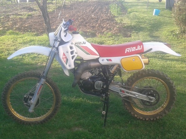

non motoplat ( speciale ) il vas mieux qu un mvt ( motoplat plus lourd et plus grand diametre , donc si ont peut dire plus de couple ) il faut juste l usiner un petit peut .

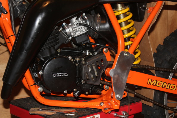

belle moto Phil :cool: j'adore ces pièges !
il semble d'ailleurs monté court entre le pot et le silencieux hein Dom :clin:
tu referas le pot à coups sur :P

phil a écrit :bonjour 1.5 c est beaucoup trop 1.2 ou 1.3 c est la fourchette . le pot avec clapet il faut diametre maxi 104 voir 106 . la sortie doit etre de 38 jusqu a 49 avantde faire le premier cone .c est comme cela que je fait sur mon rieju avec un 9 transfert . pour le 11 il faut un contre cone plus long .

Calage 1,5. Vis d'air 2,5t c'est un poil trop
Messages : 8173
On va peauffiner mais elle est trop pauvre et manque d'air :P
Je pense changer de pot, mais vu le coude Mika, ca pourrait avoir de l'intérét en bas de régime :)
Le silencieux doit y étre aussi pour quelque chose !!
je me permets Doud sans jouer les profs aucunement
calage allumage à combien ? ( d'ailleurs c'est quoi ? ;) ) le bruit un peu 4 temps qui me dit ça
valeur de squish ?
elle semble se gaver sans rien bruler
l'arrêt de la 1ère vidéo me fait dire de vérifier aussi ton niveau de cuve
cela m'est arrivé sur un 28 tout neuf où le niveau est maintenant réglé plus bas que le théorique car soucis d'usinage interne ...avant de trouver ....
tu prends une durite et tu souffles boulet
le coude de sortie semble avoir la même dimension (petite) d'un bout à l'autre avant de gaver le détente ... bizarre :/
sinon j'aime bien la petite protection alu mais je lui ferais des trous Racingue comme dans la patte de frein avant :cool:

ça commence à être prometteur :clin: c'est vrai pour le pot ne sonne pas terrible, il semble pas accordé au moteur, bien que la carbu ne soit pas réglée ça respire ou expire mal
Messages : 8173
Wé la copie est trop bonne.... J'attends l'essai route mais je vais lancer une fab de pot :P
Elle est super belle mais c'est vrai que son bruit n'est pas a la hauteur,on croirait le TXP d'origine :|
