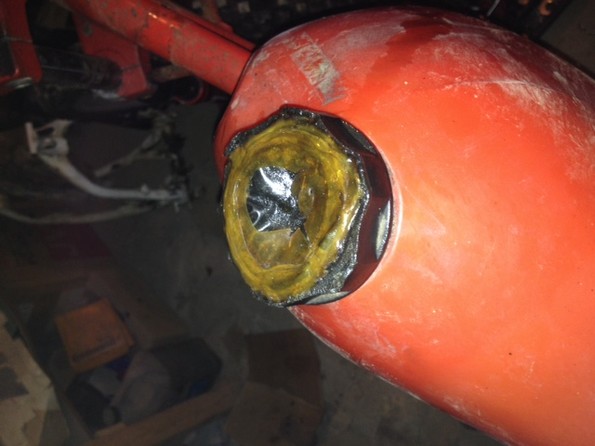

De mon côté j'ai démonté le cornet (ou accordéon dans ce cas), le tube du boitier de filtre qui lui est relié fait 65mm extérieur alors que la cage fait 65. Ca paraît mal engagé...
J'ai regardé la cage de plus près, d'un côté il y a une forme qui laisserait à penser qu'il doit y avoir un genre d'ergot qui vient coincer cette forme (on dirait une chaussure) de l'intérieur, voici la photo:
Mais pas de truc pour coincer.

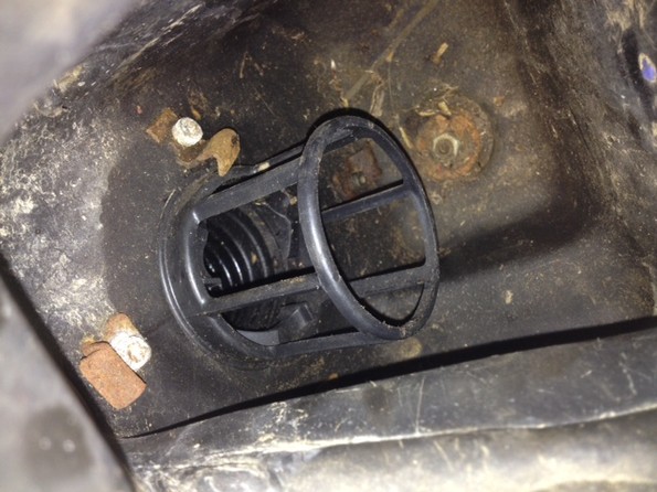

Pas d'origine! système bricolé pour monter un filtre maison.carlovitch1 a écrit :Bonjour à tous, le dépoilage suit son cours, j'ai une question sur le filtre à air :
J'ai reçu l'engin sans filtre à air (ni huile dans la boite, par ailleurs) et vu que je n'ai que la cage, je me demande à quoi servent les 3 crochets en ferraille qu'il y a dans le boîtier de filtre.
[img_citation]http://www.srcf.fr/forum/img_forum/2015 ... -a-air.JPG[/img_citation]
Est-ce un système pour maintenir la cage en place? Si oui à quoi ressemble-t-il? que je puisse éventuellement le re-fabriquer ?
