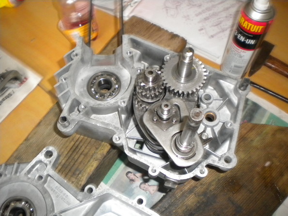

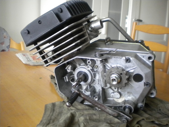

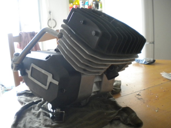

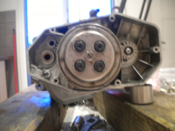

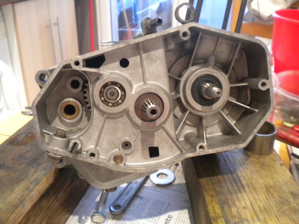

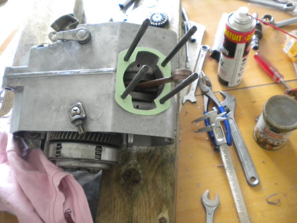

Suite des travaux
en attendant de trouver un carter j'ai mis du bi composant mais j'suis septique :/
Sinon j'ai changer les joints et roulements
boite en place, embrayage,joint fait dans du papier joint...
je sais le joint est a l'envers :rolleyes:
Voila le bazard est refermé
Plus qu'à monter l'allumage,réparer le carter explosé par la chaine ,prier que la fuite soit résorbée
et récupérer le cadre :/
Pour l'instant il est monté en 19 en le montant en 22 vais je gagner quelque chose ou uniquement des soucis de réglage :/
J'ai du faire un passage dans le carter pour passer les cables :/ le trou minuscule d'origine permettait tout juste d'en passer 2 :/

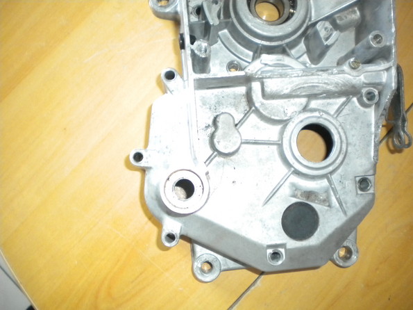

Peut-être que dans ton malheur tu as de la chance.
1) - De l'avoir vu avant d'avoir tout remonté et de constater la fuite.
2) - Essayes de voir si tu peux te dépanner avec un carter plus classique de 4 ou 5 v. Car sur les Morini c'est peut-être comme chez Minarelli où c'est le carter droit qui s'élargit. Il te resterait à reprendre le fût.
A voir...

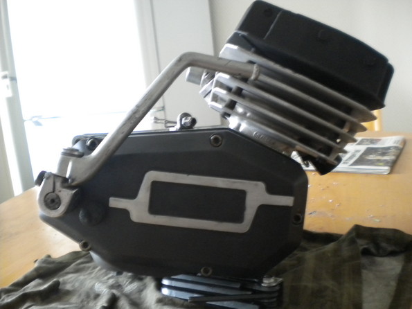

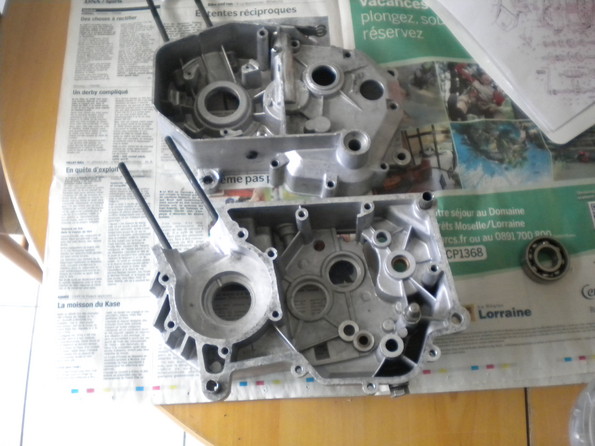

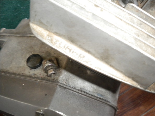

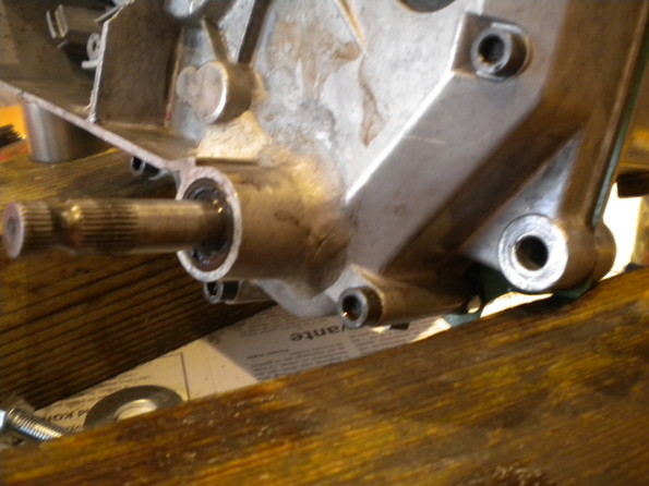

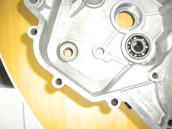

Les ennuis continu j'avais remarqué des fissures sur le carter gauche au niveau du selesteur et de l'emboitement du tambour de selection ,je pensais que c'était sans conséquences mais pour en etre sure j'ai éssayé avec de l'eau ;/ et bin y a fuite
je suis donc passé chez un des rares gars à faire de le soudure alusur Stras mais malheureusement il m'a dit qu'il ne pouvait rien faire
because ce n'est pas de l'alu mais du zamac ,un alliage il m'a dit que la seule chose à faire est de mettre du bi composant :/
Je commence à comprendre pourquoi ce moteur a été remiser entre les deux filletages de vilo qui était a refaire celui de PSB...
Bref si par miracle l'un de vous a une paire ou un carter gauche pour Morini 6v 80cc(entraxe de 50 mn )
Sinon j'vais peu etre essayer une soudure à l'etain genre plomberie :quoi: on ne sais jamais si l'etain s'infiltre ça le fera peu etre :hein: parceque là vu la rareté du moulin je suis dans l'impasse ;/
Désolé on ne distingue pas bien sur les tofs

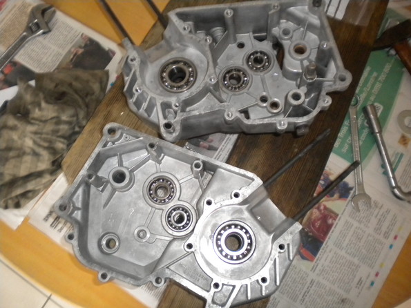

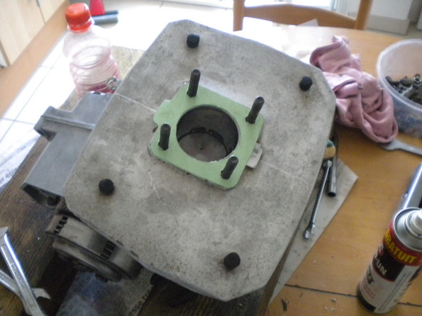

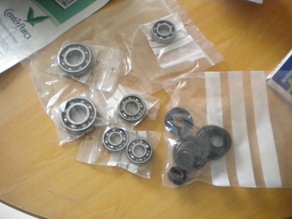

Salut tout le monde
je vais pouvoir attaquer le moulin
les roulements et les spis sont arrivés
Comme chez cyclocollection il n'avait pas les roulements de vilo j'ai commander ici les spis www.123roulement.com et ici les roulements www.abc-roulements.com :clin: livraison super rapide
j'ai tout de suite attaqué en rentrant du taf
le filletage du PSB a été refait
voila à quoi il ressemblait le pignon avait était soudé :quoi:
Voilà c'est tout pour aujourd'hui on verra la suite ce WE,normalement je recupère la moto demain

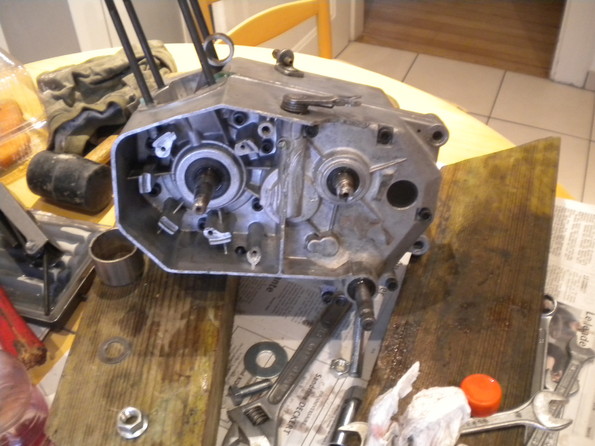

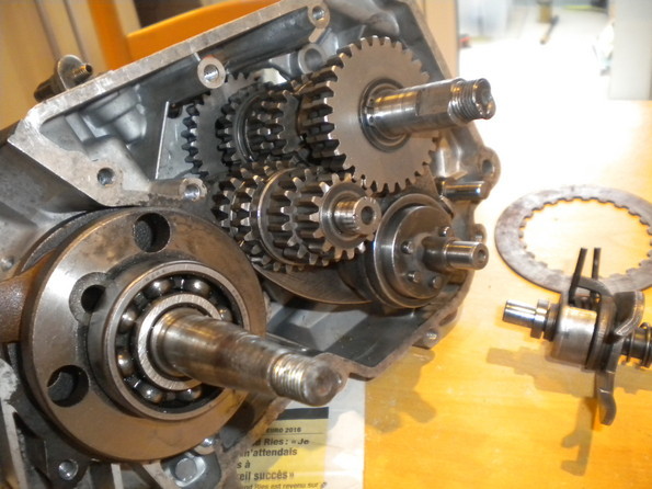

Bien vu Stéphane
,en passant les vitesses à la main il y en a bien 5 ,mais le moulin a bien souffert
La moitié des goujons sont morts et remplacés par des vis,en fait 3 filletages sur les carters sont cuits mais facilement réparables ;/ c'est un petit entraxe
Au moins j'ai un beau cache allumage pour le 6v ;/

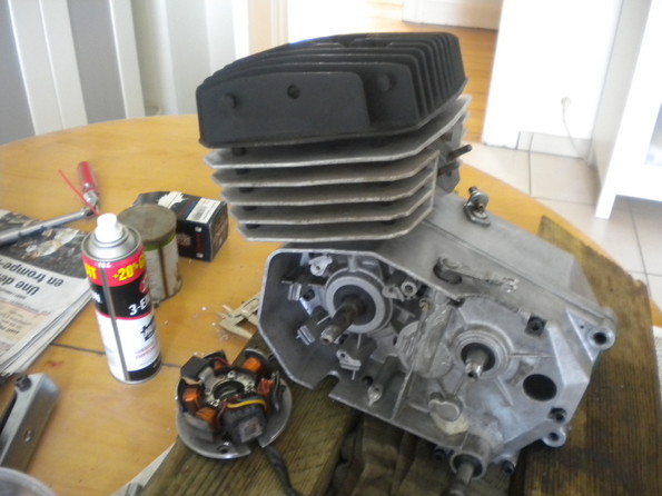

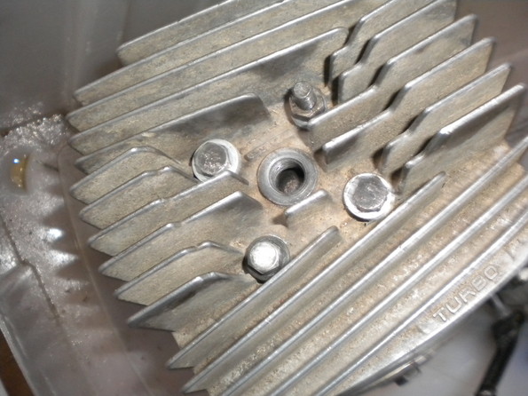

Le haut moteur est un turbo en 19

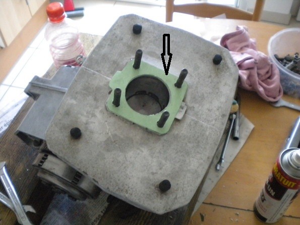

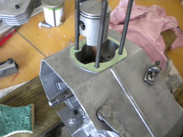

La ou je ne suis plus c'est la position du piston
position au point mort bas :quoi: :quoi: :quoi: les transfers latéraux sont ouverts ainsi que l'échappement, moi y en a pas tout comprendu ou va falloir que je revois mes bases peu etre le manque de sommeil :rolleyes:
position au pont mort haut :quoi: :quoi: :quoi: KESAKO?????
