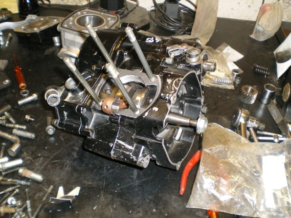

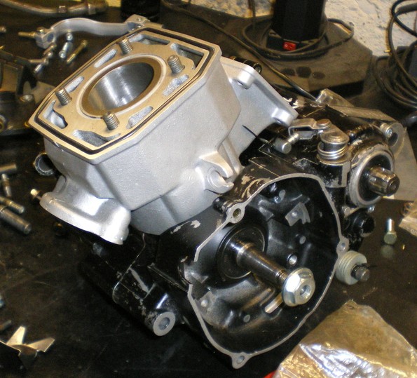

JPC a écrit :Enfin !!!! :)
Remontage du moteur presque terminé !!!
[img_citation]http://www.srcf.fr/forum/img_forum/2013/02/IMGP9773.JPG[/img_citation]
[img_citation]http://www.srcf.fr/forum/img_forum/2013/02/IMGP9774.JPG[/img_citation]
[img_citation]http://www.srcf.fr/forum/img_forum/2013/02/IMGP9775.JPG[/img_citation]

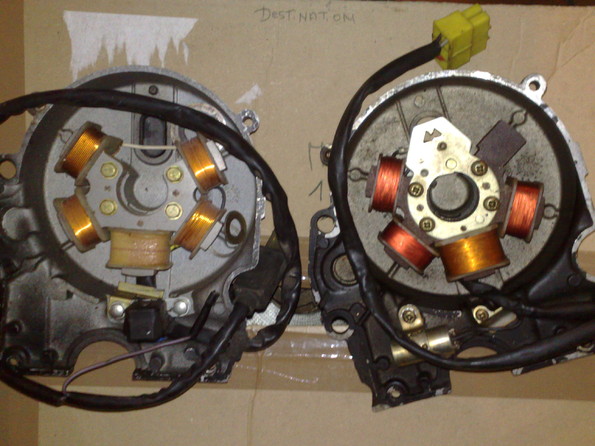

je pense à ces allumages un à rupteur l'autre électronique
Non c'est normal puisque c'est un moteur TXP :)

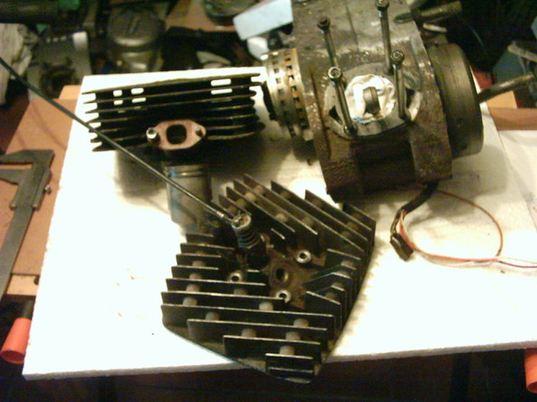

Sur le moteur du txp recupere avec la boite aux rapports et le cylindre modifies allumage a rupteur :mick cela peut paraitre étrange
Rupteur d'origine sur les TXP , TXE et SX8 au moins jusque 82 ensuite a voir sur les TLX(d'ou peut étre le changement de nom) mais les sx8 sur les derniéres versions étaient montées avec le Bosch d’ailleurs c'est un sx8 électronique que j'ai sur la pépette a aire :)

où je ne comprend pas c'est pour l'allumage sur la rmt il donne un allumage à rupteur alors que j'ai démonté deux moteurs et il ont un allumage type bosch (ressemblant aux bosch des rotax)
quel allumage sur le peugeot portal d'origine?

Pour les moteurs à rotor interne, 82 et 83, batterie, pour les moteurs à partir de 84, rotor externe, possibilité de rajouter une bobine.
