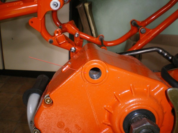

Le problème c'est que ces buselures sont neuves, les anciennes étaient ovalisées, c'est L. Lecuyer qui les a changé quand il m'a fait les soudures de réparation, et manifestement elles ne vont pas tomber toute seules !!
J'essaie de les chasser mais je n'ai pas d'axe ou d'outils bien adapté, cela rippe et je me suis déjà donné un bon coup de marteau sur un doigt... :(

sur le 250 rotax les buselures ne sont pas montées en force
comme pour les roulements je les chasse par l'interieure ou elle tombent toute seule

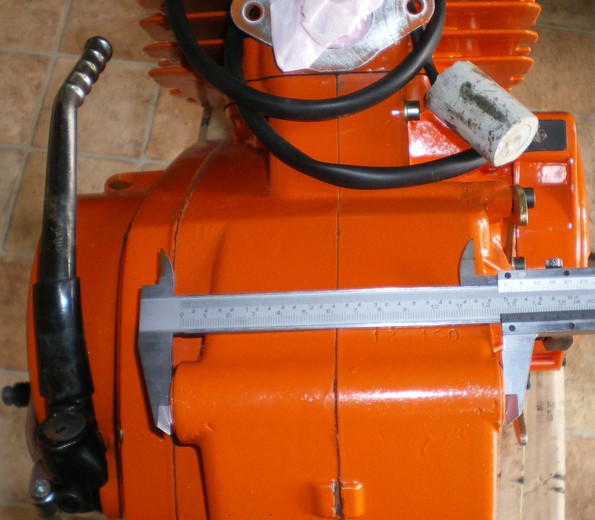

avant de réduire la largeur des carters aligne la couronne et le psb pour savoir ou retirer de la matière
peut être un peut des deux coté ou apparemment tout a gauche au vu de la photo prise avec le pied a coulisse
jc
En gagnant 2 mm sur chacune des bagues du BO et 1mm sur celles des carters tu a tes 6mm :clin:

6 mm en tout, même en enlevant les buselures, il va falloir virer 2 mm à la rappe...
Il va être plus simple de trouver du tube 20 mm externe (supposition de ma part, à vu de nez, ces buselures ont au moins 2 mm d'épaisseur, voir 3, cela serait alors du 22 externe) et 16 en interne...
Faut d'abord que je sorte ces buselures sans péter les carters...

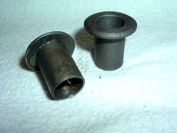

C'est ces truc la qui vont pas, des "buselures de carter" :
Chez Oger, il y a en a que dans une taille apparemment...

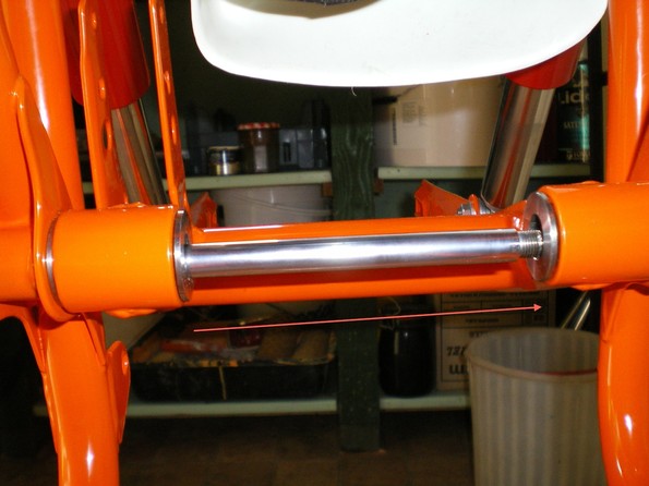

Première difficulté de remontage sur la Puch ! :(
L'axe de bras oscillant, qui passe dans les carters du Rotax, fait 16 mm de diamètre.
Or les manchons (flèche rouge ci-dessous) qui sont insérés dans les carters du moteur font 14 mm de diamètre interne !!!
Comme c'est un moteur de SWM, ceci explique cela !! J'avoue que j'aurai du vérifier avant mais je ne m'attendais vraiment pas à ce qu'il y ait ce genre de différence sur une Puch !
En plus, il y a un problème de largeur des carters moteur à ce niveau !!! :( Toujours ces manchons qui rajoute de la largeur !
Trop large par rapport à la place dispo :
Après mesures, il faut que je vire ces manchons pour les faire ajuster en diamètre interne et en épaisseur vers l'extérieur...
Y'a quelqu'un qui sait comment ces manchons sont montés ? A priori, emmanchés de force, mais très serrés ou pas ?
