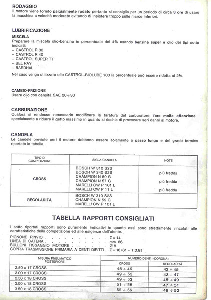

ici dans le fichier Excel... ;)
http://www.swm-moto.org/?p=schede.php
ligne 89 ou 90
Modifié en dernier par Doudou77 le 20 oct. 2010 19:20, modifié 1 fois.
Le reste c'est idem le Swoumette P6 Cross en 30 aussi
:clin:
Réglage de base de chez de base !
J'ai posé et pouf pilpoil.
Gicleur 115
:bise:

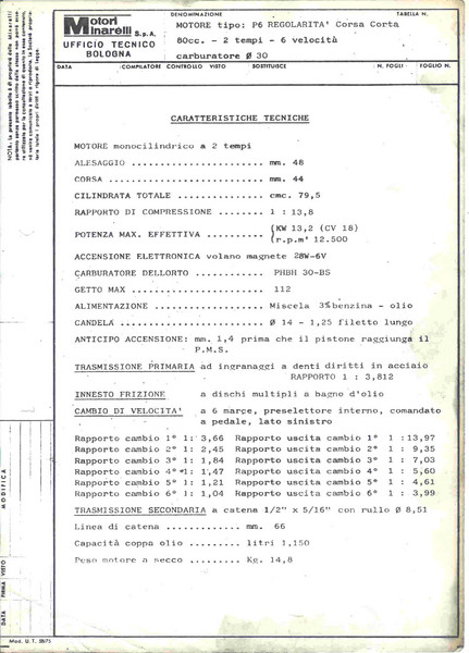

doudou,
je suis circonspect sur la taille du gicleur principal qu'ils donnent 112 ça me parait bien petit
il a ça ton dell orto de 30
didier,
Chouette la doc ! Vu que j'ai un 30 sur la Swoumette.... :bise: :bise:
Ca me conforte dans mon choix du nombre de dents pour la couronne.... ;) ;) ;) Merki
pour ceusses que ça interresse
la doc technique du p6 80 version carbu de 30
