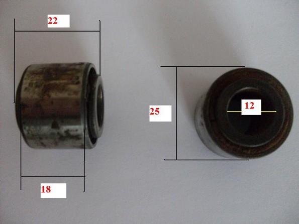

En fait, la bague externe d'une GE12 fait 7mm. :hehe:
L'effort ne passerai pas en directe dans l'alu mais sur le tube intercalé entre rotule et tête d'morto. :clin:
Quelle est la dimension intérieure de la bague externe de la vieille articulation élastique (j'suis pas sur d'être clair :lol: ).
Swoum_55 a écrit :C'est simplement pour montrer que ça existe. :D
Pour monter des rotules métalliques en lieu et place des articulations élastiques, suffit de monter un tube Ø22x25 dans l'amorto et d'utiliser une rotule standard GE12.
J'ai aussi regarder l'option de monter des rotules GE12.
La largeur de la bague intèrieure ne fait que 10mm ce qui impose 1 entretoise de 6mm de chaque côté.
Est-ce que 10mm comme portée, c'est suffisant poue encaisser les contraintes, par rapport aux 22mm du montage avec une articulation élastique ?

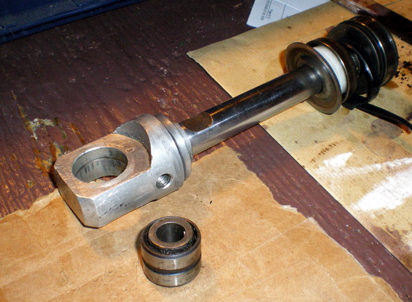

gpm1 a écrit :Effectivement, sur les rotules de mon amortisseur il n'y a pas la rainure, mais les dimensions sont identiques.
Ce soir, j'essaierai de faire des photos du système.
A l'époque j'avais remplacé la vis de réglage d'origine que j'avais endommagé.
Par contre, sur ta photo, je ne vois pas le trou d'accés de la tige.
Mon explication n'est peut-être pas très claire, on verra ça ce soir avec des photos.

Je confirme les dimensions que tu as données, par contre on dirai que tu n'as pas la gorge comme les miens :
D'autre part, il me manque des pièces, je n'ai pas la vis de réglage de la détente (perdue) et je ne vois pas de tige à l'intérieur, tu pourrai faire une photo du système s'il te plait ?

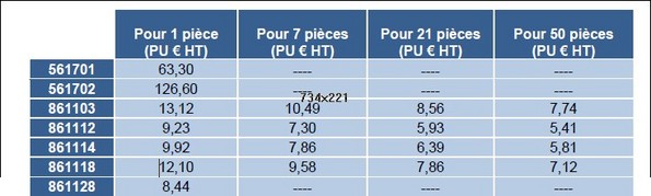

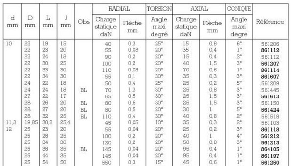

Swoum_55 a écrit :est ce réelle des rotules ou bien des articulations élastiques. :hehe:
Dans le deuxième cas, c'est du standard.

On peut les trouver ici:
http://www.solutions-elastomeres.com/-A ... ques-.html
et ça coute:
[img_citation]http://www.srcf.fr/forum/img_forum/2010 ... ion-px.jpg[/img_citation]
Le petit millimètre (23 au lieu de 22 en largeur) est assez facile à perdre.
Swoum_55, tu es mon sauveur !! C'est en plein ça.
Il me semblait avoir déjà vu ces tableaux sur un autre sujet, mais impossible de mettre la main dessus.
Pour JPC : on pourrait grouper nos achats.
Ho couillon , j'avais pas vu la photo avec les cotes ! :D
et ça coute:
