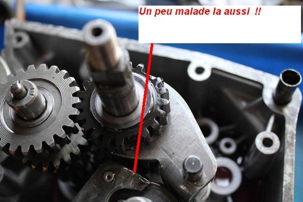

C'est quoi les traces? on dirait des départs de rouille. :quoi:
Si tu peux, passes moi des photos des cassures. Nettes et en hautes déf. :P
Je peux essayer de les faire voir à un collègue (étude des matériaux, fatigue des métaux). S'il est dispo. ;/

Ca aurait pu péter la aussi..... :rolleyes:

ATF II ou III sont des huiles de boites, y a pas de raison qu'elles fassent des dégâts. ;/
De plus, adapté au mécanique avec embrayage à bain d'huile, la base des boites automatiques. :clin:
Si tu avait eu un manque d'huile, tu retrouverais de la limaille (usure) dans l'huile.
Soit défaut de traitement du pignon, soit il y a vraiment trop de watt à passer.
Parfois, on pense que l'on tire plus sur les premiers rapports, mais du fait de la démultiplication, on ne passe pas forcément tous les chevaux.
Alors qu'en cinq ou six, il faut tirer sur la bestiole pour tenir la moyenne. :hehe:

Pilpoil d'origine et propre.
Pas bon ATF2 ?

doudou77 a écrit :Y avait de Dexron ATF2 au juste
???? :hein:
La boite est-elle d'origine ou bien est-ce un assemblage hétérogène?
Départ de rouille sur les pignons? avec criques à la clé?

Wep c'est un reflet d'huile, mais bon... ya de l'usure c'est sur...
Y avait de Dexron ATF2 au juste :mick

Attends je vais voir en vrai... :(

:/ :/ Bizarre quand même ?? c'est vrai que cela m'a l'air un peu sec :hein:

Huile oui, c'est le premier truc que j'ai regardé ! :P

Y'avait de l'huile dans la boite DOUDOU?

les pignons paraissent bien secs, lavage avant tofos? ;/
Passes tes pignons à la loupe, sans rire, des fois que tu ais d'autres départs de casses. :quoi:
Ou photos macro-métriques, c'est fou les choses que l'on peut voir en grossissant l'image. :hehe:
