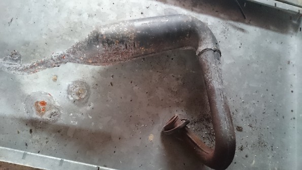

Messages : 8181 Enregistré le : 08 août 2009 16:58
Message
par Doudou77 » 10 janv. 2016 20:21
Finalement a regarder le pot posé, me demande si ce n'est pas qu'un long tube.... Allez, ca vire !!!!

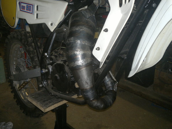

phil
Messages : 404 Enregistré le : 06 août 2010 09:00
Message

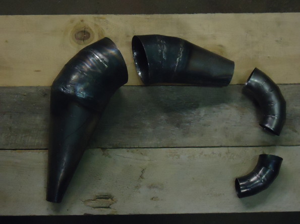

par phil » 10 janv. 2016 13:37
bonjour , pour le pot je les fabrique moi meme . tole de 0.8 , tas de chaudronnier et rouleuse pour la finition , et soudure chalumeaux ou tig suivant les morceaux .
le pot en morceaux et le pot fini , c etait celui de la 80 kram it .
