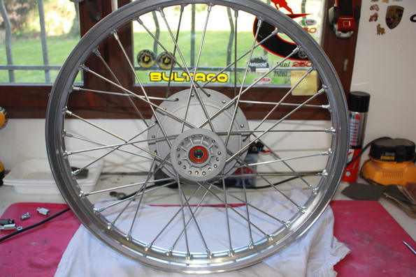

moi je met des rayons inox !!!
j'espère que tu a fait des photos , avec des repères , car c'est pas si évidant que ça !!!!
moi aussi 4 modèles de rayons pour la roue avant !!!
je les prend a ( la roue provençale ) c'est du sur mesure ! il faut que tu leur envoie les modèle de rayons !!
140 euros avec le port pour les 2 jantes !! qui dit mieux ......

Les travaux de démontage avancent bien: amortisseurs, moteur, et autres sont dans des petits cartons. L'Aprilia est maintenant éparpillée "façon puzzle". Les jantes Akron étant bien attaquées j'ai du ôter les rayonnages pour faire un traitement efficace. Manque de chance, les têtes de rayon étaient pas mal grippées et même après un bon bain de degrippant, j'ai du en sacrifier un bon paquet ( surtout pour la jante arrière). Résultat: l'oxidation des jantes est bien rattrapée, (ca brille) mais je doit refaire un rayonnage neuf! Il fallait y passer. Je lance un appel: quelqu'un aurait il une bonne adresse de fournisseur de rayon de qualité ? Il y a 4 types différent sur mon Aprilia, droits, coudés à 90°, à 120°...et de longueur différentes. Merci d'avance pour vos tuyaux !
À ce stade, pas de photo: tout est en cartons! Mais, promis, des que le cadre revient, je vous mets ça en ligne!

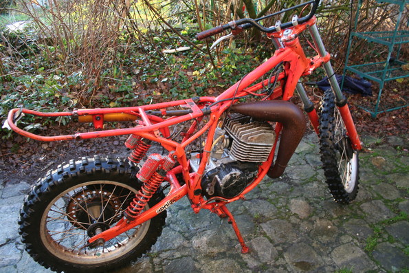

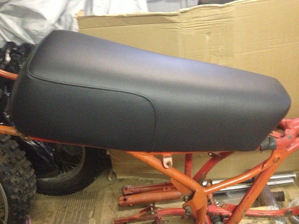

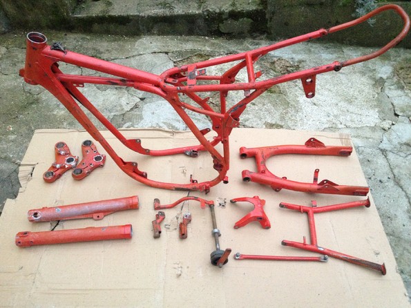

Bon, les fêtes de fin d'année ont été plus propices au couteau à huitre qu'a la clé de 12, mais j'ai quand même un peu avancé dans mon chantier: la selle est revenue refaite, et j'ai continué le deshabillage de la belle italienne.
Pas trop de mauvaise surprise, sinon un circlip de joint spi de fourche cassé, une patte de ressort de bequille cassée (mais vite ressoudée, et une garniture de machoire de frein decollée (va falloir en retrouver un jeu, m... !). Rien de bien mechant, ce qui confirme la base saine. J'ai fini aussi de decrasser (le mot est faible !) le dell'orto dans la cuve à ultrasons et demonter les pneus (cross) archi-secs. Je vous joint quelques photos de l'entreprise. A suivre...

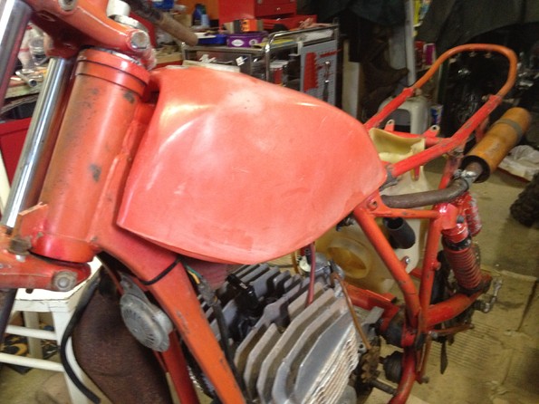

BernardM a écrit :Effectivement, retrouver reservoir et boite à air n'etait pas gagné...surtout en même temps. pour les autres plastiques manquants, l'affaire ne semble pas insurmontable.
La bonne nouvelle, c'est que je n'ai pas eu de mauvaise surprise au demontage. :)
Tout est super sain, pas de grippage insurmontables, ni boulons foirés, ni bidouilles ou autres pattes soudées à la "one-again". Même la transmission est correcte et conservée dans la "graisse". Pas mal pour une machine de 34 ans. ça vieillit bien une italienne finalement :clin:

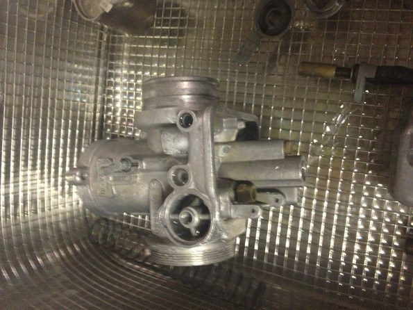

Seul le carbu est bien bien "cracra": depot de vieille huile 2T dans la cuve et les canaux. Il s'offre un petit bain dans le degraissant moteur et va ensuite faire un sejour dans le bac à ultrasons. On verra le resultat. Au passage, quelqu'un aurais t il des adresses pour des kits de refection Dell'orto (joints, caoutchouc...) et un fournisseur de joints moteur ? je vais m'attaquer au moulin avec demontage integral rapidement. Vu vite fait par les lumieres d'echapement et d'admission, le piston a l'air correct. A confirmer...
On continu le boulot !

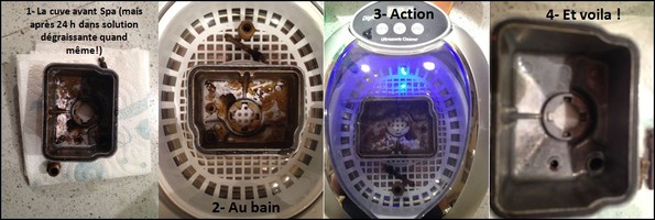

Rien de tel qu'un bon Spa aux ultrasons pour decrasser une cuve de Dell'Orto:
24 h de trempage dans une solution degraissante n'avaient que très partiellement nettoyé la cuve et les gicleurs, mais moins de 15 minutes dans le bac à ultrasons et ils sont comme neufs.

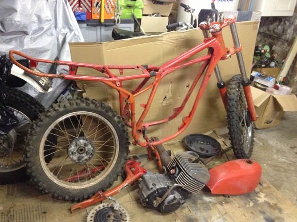

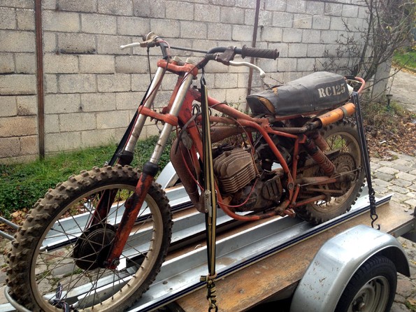

j'ai posté il y a quelques temps une photo de l'Aprilia RC 125 de 78 très proche de celle que j'avais à mes 16/17 ans.
Voila à quoi elle ressemblait à son arrivée:
Pour commencer, un bon décrassage pour verifier l'état:
Comme promis, je vous propose le suivi de la restauration.
Tout d'abord, comme il lui manquait 2 ou 3 trucs essentiels et qu'une opportunité passait sur le bon coin, je lui trouve un reservoir et une boite à air, c'est toujours ça de fait:
Puis, on commence par le demontage integrale de la belle italienne:

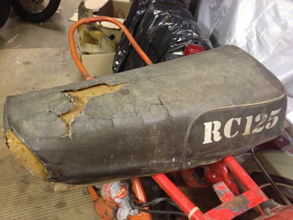

Dans le même temps, la pauvre selle est confiée à un sellier qui doit me refaire mousse et housse:
Bon, encore un peu de demontage moteur, queqlues degraissages, du degrippant et des cartons pour ranger les sous-ensembles et on attaquera la restauration à proprement parler. A suivre...
