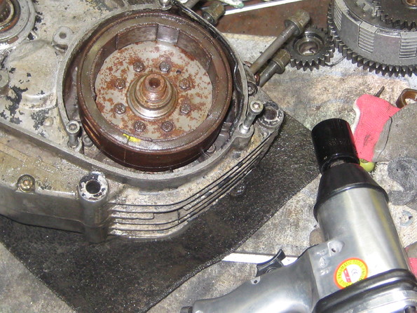

Ben voilà, encore bloqué. Il me faut l'arrache-volant special ROTAX :( :( :(

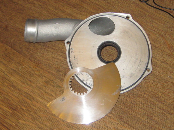

Ayé :hehe: :hehe: :hehe:
Pas trop crado, ça va. Il y a juste une couche de "calcaire" ou un truc comme çà. Bref, un bon nettoyage en règle et hop ça ira.
Voilà le disque nettoyé en partie, il a l'air OK.
En fait, ce qui bloquait le moteur, c'était cette couche type "calcaire" accumulée sur le disque et le carter moteur. Il me reste à l'éliminer sur le carter moteur (paille de fer ?, on verra)

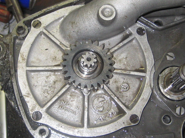

Une photo c'est mieux pour montrer les 2 vis retirées et celles qui bloquent
Et là, sur l'engrenage, il semble y avoir une clavette, donc il ne doit pas être visé ?
Modifié en dernier par ssx le 18 nov. 2012 12:54, modifié 1 fois.
Messages : 4054
Tu parles de la pipe d'admission? :)
Il faut taper, un peu, avec un tournevis plat, pour décoller les vis.
Pour protéger le pignon, tu peux emboiter un tube plastique sur le filetage, en bout d'arbre.

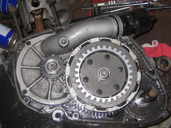

ssx
Messages : 1334
Message par ssx »
Ben justement, je veux changer les roulements et les spis de vilebrequin... Et puis je parviens à retirer 2 des 4 vis du truc gris rond de l'admission mais y'en a 2 qui résistent les fourbes :(
Messages : 4054
Est-ce nécessaire de le déposer?
Hormis pour le mettre à l'abri en cas de réfection du vilo, ça ne parait pas utile.
Il semble être vissé et collé. Pas à gauche ou à droite?? :mick
Vu le sens de l'effort, je pari "pas à droite", normal quoi. :clin:
Mais le déposer sans casser ou ébrécher une dent ... :mick:
Modifié en dernier par Swoum_55 le 18 nov. 2012 12:31, modifié 1 fois.

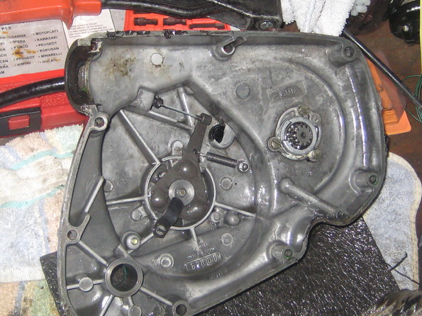

J'avance. Mais là, je bloque. Je ne sais pas comment retirer l'engrenage en bout d'axe de vilebrequin ? Il faut l'extraire ?

ssx a écrit :Jusque là, c'est pas caca :clin:
[img_citation]http://www.srcf.fr/forum/img_forum/2012/11/IMG-4372.JPG[/img_citation]
[img_citation]http://www.srcf.fr/forum/img_forum/2012/11/IMG-4371.JPG[/img_citation]
impeccable ;)

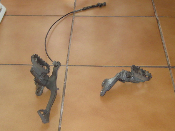

Le puzzle se monte, les repose-pieds et la pédale de frein sont arrivés :
