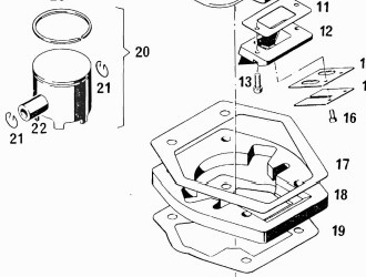

il me semble que julien avait donné la cote à retailler sur la jupe du piston
bizarre la forme de la jupe sur ce listing
+1 avec birdy 459 au sujet de l'effet du tx de compression, surtout avec une culasse "plate" comme celle montée sur les sachs
